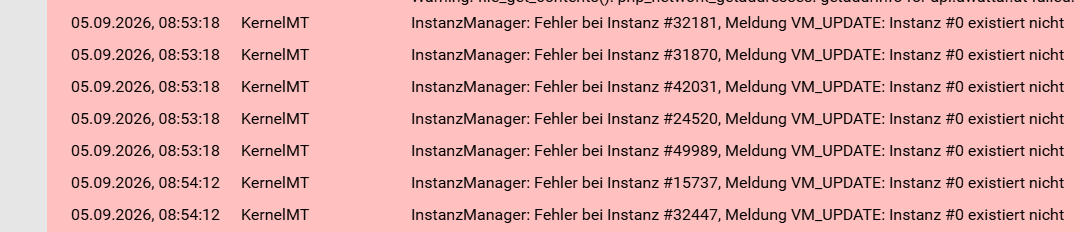

kann mir jemand einen Tip geben wie ich hier bitte weitersuche.
Geht um Shutter Control Instanz welche über Ablaufplan und Kategorie + ~ShutterMoveStep-Profil gleichzeitig geschaltet werden.
Öffnen 2min warten Stop mehr passiert nicht.
screenshot statusprotokol
Als hintergrund noch: Die tatsächliche Position/Winkel bekomme ich über Modbus von der SPS
mit Zugriff über RPC → Script mit Funktion:

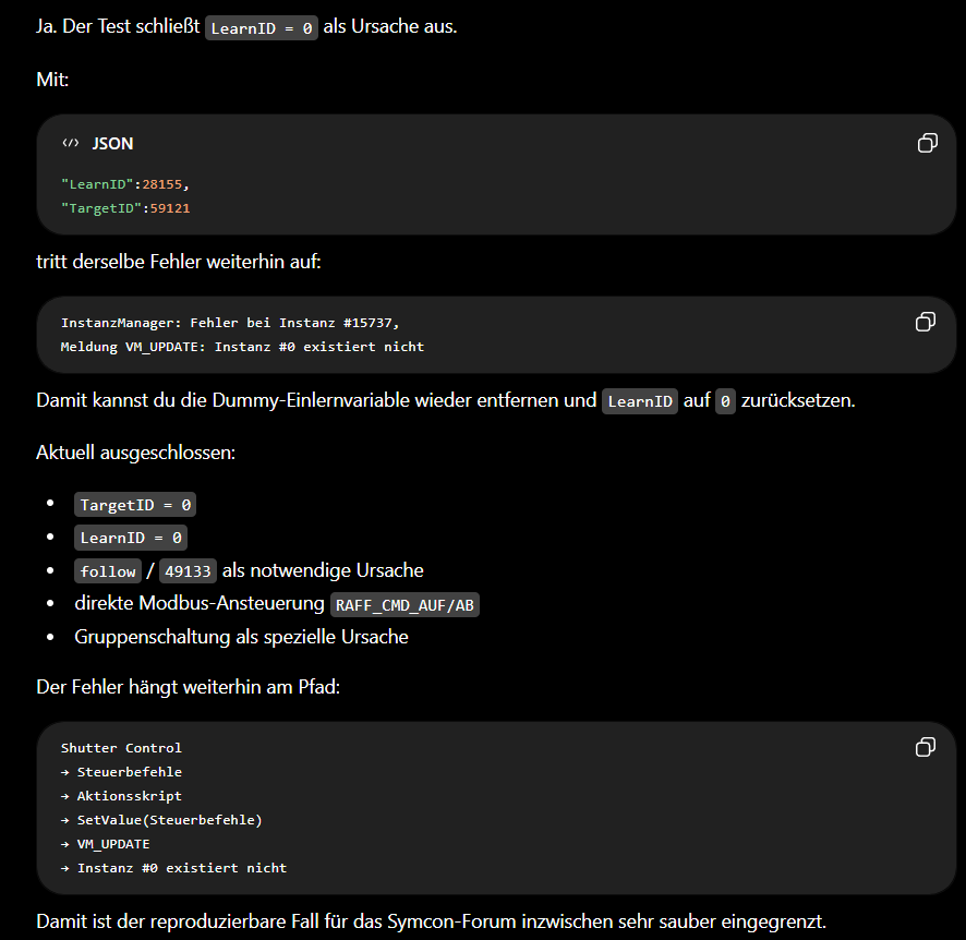

Vielleicht hier noch Infos bei meiner Fehlersuche mit KI:
Sinnvoll. Für den Forumspost sind diese Punkte die wichtigsten Fakten:
  • mehrere Shutter-Control-Instanzen
  • Fehler nur bei nahezu gleichzeitiger Ansteuerung
  • Einzelansteuerung bzw. 1-Minuten-versetzte Unterabläufe fehlerfrei
  • Logmeldung:
    InstanzManager: Fehler bei Instanz #..., Meldung VM_UPDATE: Instanz #0 existiert nicht
  • TargetID aller betroffenen Instanzen ist gültig
  • reale Position/Winkel kommen aus SPS
  • interne Shutter-Control-Position/Winkel werden per lokalem JSONRPC aktualisiert
  • dieses Verhalten lief vor einigen Symcon-Updates ohne den Fehler
  • Fahrfunktion selbst funktioniert trotz Logeintrag
  • Ablaufplan-Analyse zeigt keinen Fehler
Damit ist die Fragestellung im Forum klar auf Race Condition / Änderung im VM_UPDATE-Verhalten / Shutter-Control Legacy-Modul eingegrenzt.
Hängt der Fehler denn mit der Gruppenschaltung zusammen, also liegt dort potentiell ein Fehler? Oder kommt der auch wenn du unabhängig von irgendwelchen Automationen einfach schnell hintereinander deine Rollläden versuchst zu fahren? Was verbirgt sich hinter den IDs der Fehlermeldungen? Sind das deine Shutter Controls oder noch was anderes?
Ja, das sind die Shutter controls. Dürfte nicht mit der Gruppenschaltung(Profil) zusammenhängen, da ich zum Testen mit folgendem Code geöffnet und selbige Einträge im status habe, auch bei nur 1ner od. zwei ID’s

aber ich habe an meinen codes nichts geändert, mein Status Protokoll ist immer Aufgeräumt,
einzig Strompreismodul bringt Fehler nach Router Neustart in der Nacht.
