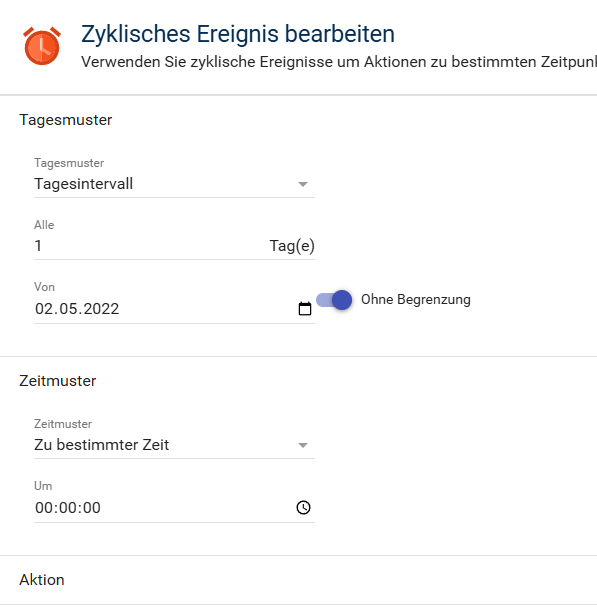

Ich musste heute gegen 8:30 meinen IPS Rechner (Win10, virtuell) neu starten. Dabei ist mir aufgefallen (eigentlich das erste mal), dass ein Ablaufplan, der eigentlich um Mitternacht (00:00) nur einmal läuft, ausgelöst wurde.
Gemerkt habe ich es, weil da auch ein paar Mails versendet werden. War das nur einmalig oder ist das ein bekannter oder unbekannter Fehler?

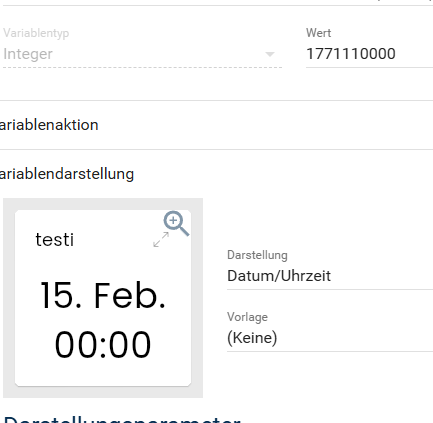

Da es gestern erst “passiert” ist, sieht man es hier auch.
Das auslösende Ereignis sieht so aus.

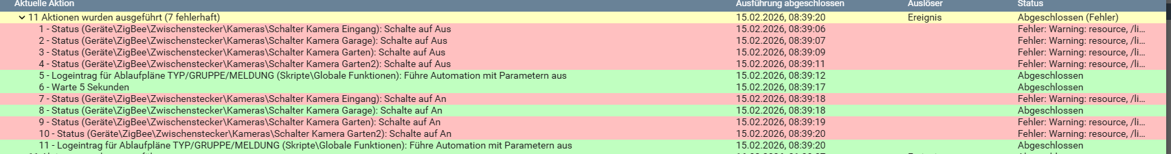

Ich habe eben noch etwas festgestellt. Ein Skript, welches jeden Tag um 2:00 laufen soll, ist auch gelaufen. Hätte nicht sein dürfen. Ich dachte zuerst, es wird bei dem Ablaufplan um Mitternacht gestartet. wird es aber nicht.

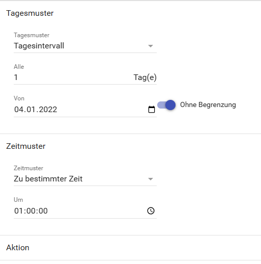

Und noch einen zweiten Ablaufplan gefunden, welcher um 1:00 ausgeführt werden soll. Ist auch gelaufen. Sieht man im Log, weil es Zigbee Zwischenstecker aus- und wieder einschaltet, diese aber noch nicht erreichbar waren. Da gabs ein paar Fehler.

Eigentlich schon. Und die Zeit dürfte gestimmt haben, da die Zeitstempel im Log wie auch in IPS (siehe Screenshots) korrekt ist. Dieses Verhalten habe ich noch nie gesehen und den Win10 hab ich schon öfter neu gestartet. Die Ausführung hätte ich bemerkt, da in diesem einen Ablaufplan ein MySQL Backup gemacht und die Backup Files per Mail zugesendet werden.

Da die Zeitstempel einer Variablen auch als Unixtime in der Config gespeichert werden, war meine Theorie oben falsch.
