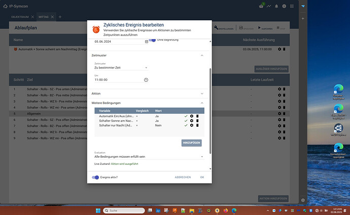

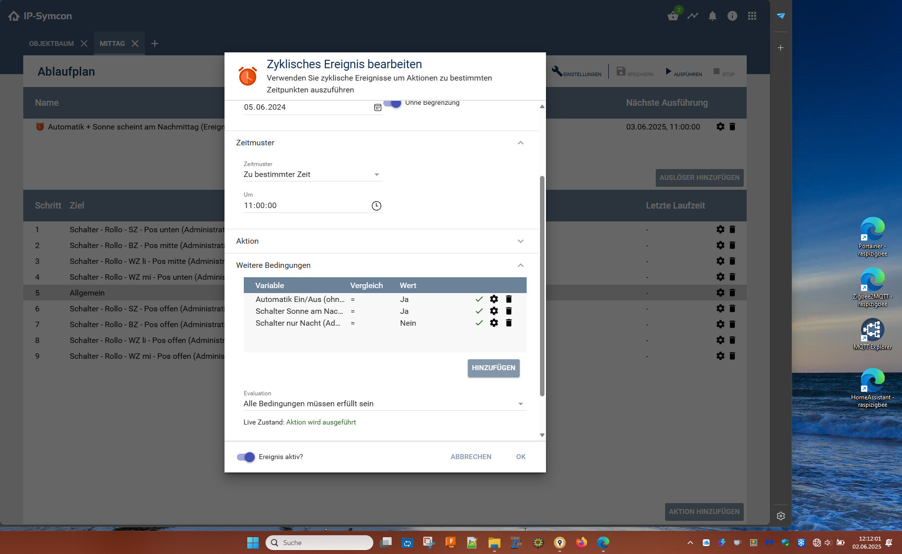

Ablaufplan Ereigniss wird ausgeführt, obwohl bestimmte Uhrzeit nicht identisch ist
er Ablaufplan nach Ereigniss berücksichtigt nicht die Uhrezit.
Sind die Weiteren Bedingungen alle True, dann wird der Plan gestartet obwohl die vorgegebene Uhrzeit (Zeitmuster zur bestimmten Zeit) nicht der aktuellen Uhrezit entspricht.
Habe ich da einen Denkfehler?
Warum wird der Ablaufplan ausgeführt, obwohl die Uhrezit nicht gleich ist?
Wirds tatsächlich ausgeführt oder orientierst du dich nur an dem grünen Status links unten?
Dieser würde nur anzeigen dass kein anderer Ausschluss die Ausführung behindert.
Dass die Anzeige/Status nur für die zusätzlich aufgeführten Bedingungen is ist mir schon klar.
Wird eine der Bedingungen so gestellt dass alle True sind, dann fahren die Rolläden herunter egal zu welcher Uhrzeit die gesammelt Bedingung True wird.
Was steht denn bei „Ausführungen analysieren“ im Ablaufplan?
@bgersmann
In der Ausführungsanalyse steht nichts drin.
Habe dann nochmals in der Log gesucht und dann gefunden.
Eine anderes Ereigniss war in den Bedingeungen falsch und dieses hat die Rolladen gesteuert.
Somit alles OK.
Danke für Eure unterstützung.
