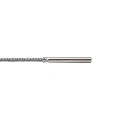

Ich habe mir eben noch einmal einen PT1000 bestellt und zwar diesen:
TEMPERATURFÜHLER - RAUCHGASFÜHLER - GLASSEIDE LEITUNG BIS 400°C - PT1000
EUR 18,00 PT1000, 7.0 Meter
