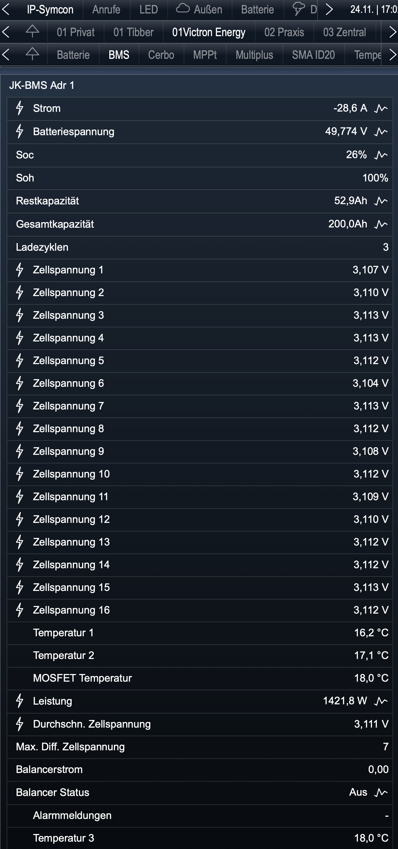

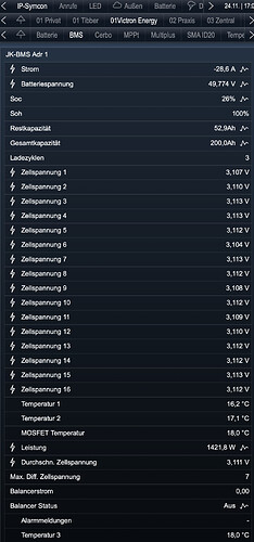

Moin, falls das Thema noch aktuell ist, möchte ich gern meine Lösung vorstellen.
Ich betreibe fünf Batterie-Packs mit jeweils 200 Ah, jedes ausgestattet mit einer JK-BMS (gemischte 16S-Versionen 15 und 19). Alle BMS sind per RS485 miteinander verbunden und über einen USB-Seriell-Konverter am selben COM-Port des Rechners angeschlossen.
Das Auslesen erfolgt daher über ein und denselben seriellen Port, wobei jede Batterie über ihre eigene Adresse (Pack 1–5) abgefragt wird. Als Grundlage zum Auslesen nutze ich die JSON-Vorlage, die hier im Forum zur Verfügung gestellt wurde.
