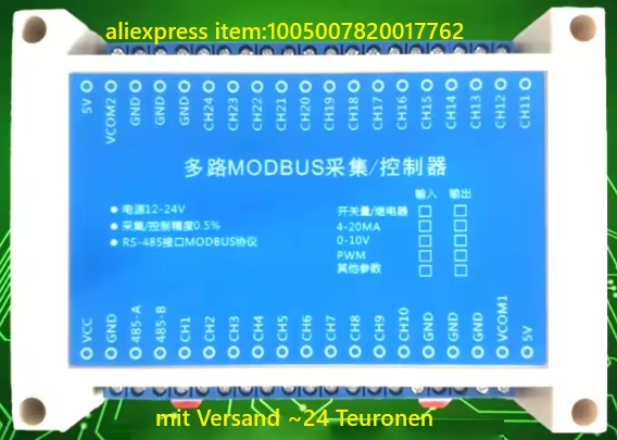

24 mal18B20 Temperatursensoren über Modbus RTU oder per LAN (RTU über TCP) mit einem Xport
Ich habe mir ein OneWire 18B20 Temperatur Messystem für ungefähr 24 Teuronen frei Haus vom Chinamann gekauft und mein Spieltrieb hat das Gerät mit Hilfe eines XPort LAN fähig gemacht.

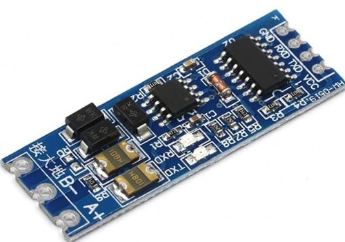

Man(n) braucht ein Recom Spannungsregler 3,3V 0,5A, ein RS233 TTL auf Modbus Platinchen, ein Elko 100µF 16, etwas Drahtverhau und Lust zum basteln.

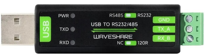

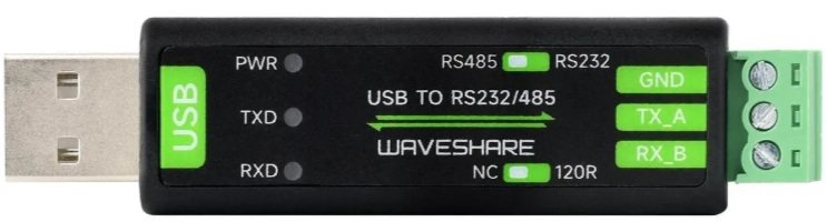

Natürlich geht es auch über ein Modbus-USB Stick um das Teil nach Symcon zu bekommen.
