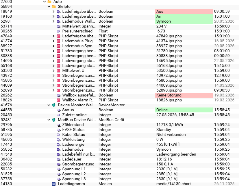

Nachdem wir nun zum Tiguan Hybrid noch ein “richtiges” Elektroauto dazu bekommen, taucht wieder mal die Frage nach der perfekten Wallbox auf. Die jetzt vorhandene, eine Keba P30 11KW, hat mich ehrlich gesagt nicht so richtig überzeugt. Die Lan Konfiguration ist unterirdisch schlecht, die Systemstabilität ist eher mäßig, und die Ansteuerung per UDP ist ziemlich fehlerbehaftet. Per Modbus TCP läßt sie sich zwar steuern, aber die Kiste stürzt einfach zu oft ab.
Daher suche ich nun nach einer Alternative, die sich gut mit Symcon verträgt und nicht zu viel Geld kostet.

Alle Schnittstellen, die man braucht, sind vorhanden, ist bei mir auch schon im Symcon drin (wenn auch noch kein passendes Auto im Moment).
LAN geht über einen USB-Adapter (WLAN intern vorhanden), da brauchst du auch nicht den von cFos, da geht auch einer für’n Zehner aus’m Fluss.
