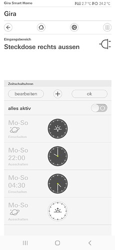

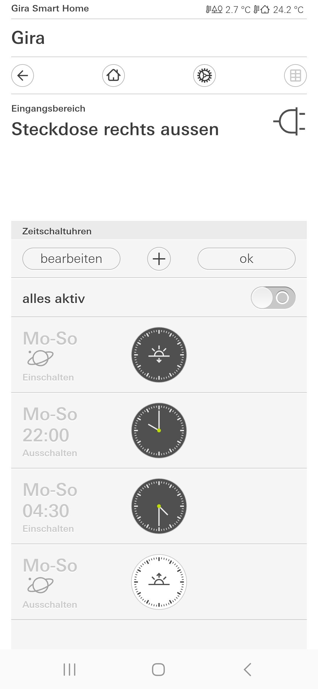

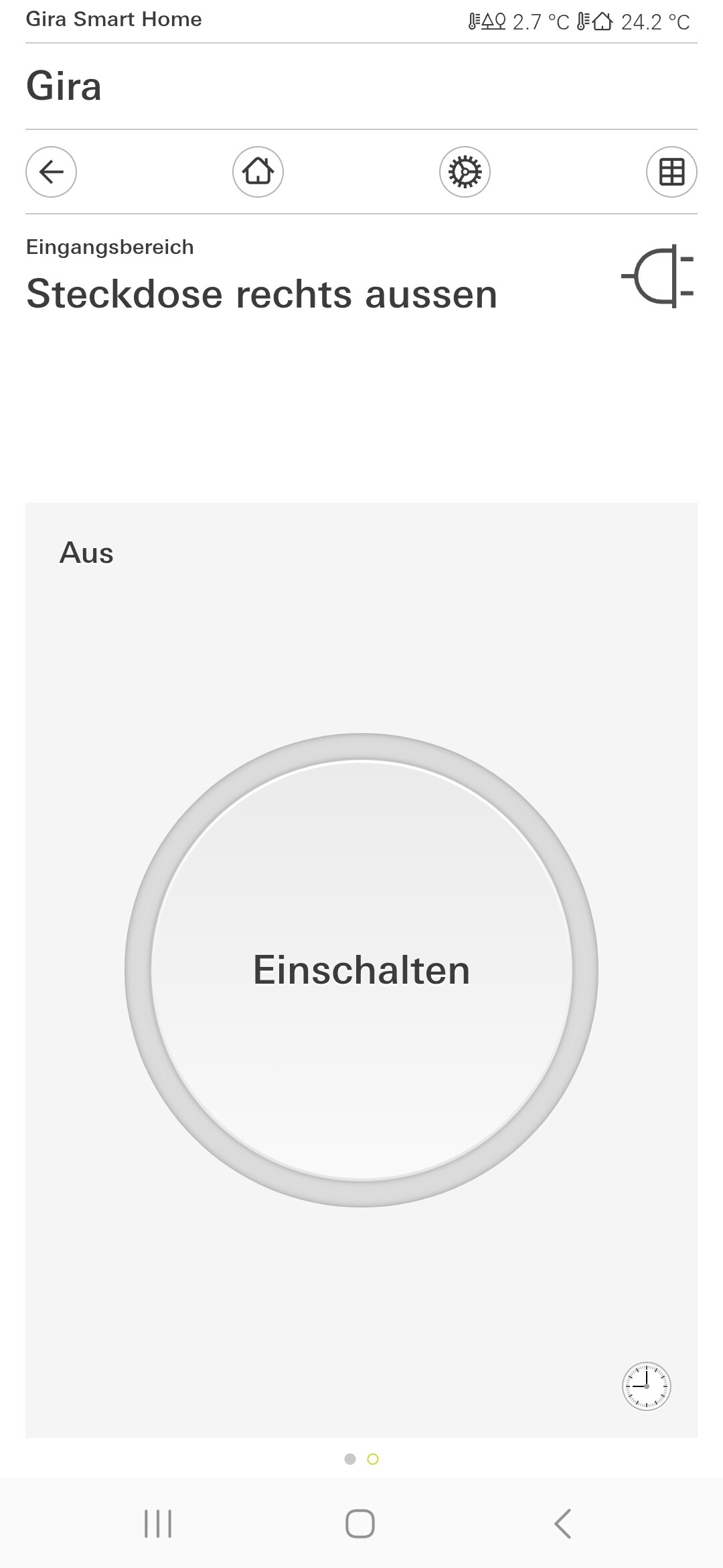

Ich möchte gerne meinen Eltern eine Visu zur Verfügung stellen und versuche jetzt die vom X1 zu Symcon zu übernehmen. Das funktioniert auch recht gut und bei einigen Sachen viel besser wie beim X1. Nur leider finde ich keine Funktion das zb. eine Steckdose bei Sonnenuntergang an und 22 Uhr wieder aus geht. Dies war beim X1 recht einfach möglich und meine Eltern spielen gerne viel an den Zeiten rum. Gibt es das und ich habe es nur übersehen?
Anbei mal Bilder wie das in der APP bei Gira ist.

Du kannst einfach ein paar Ereignisse erstellen und dann können deine Eltern diese verändern :slight_smile:
Einzig bei Sonnenaufgang/-untergang wären die Zeiten fest und man kann dort dann das Ereignis aktivieren/deaktivieren.
Das kann aber auch mein Modul hervorragend => [Modul] Zeitschaltuhr (Timer Switch) - #96 von pitti
bzw.
Aber man kann es natürlich auch so machen wie @paresy es geschrieben hat!
Gruß Heiko
danke für die schnelle Antwort.
das Modul schaut nicht schlecht aus, aber die Zeiten kann ich in der Viso nicht einstellen oder übersehe ich da etwas?
Nein, ist so - zu komplex derzeit um es in der Visu zu konfigurieren.
