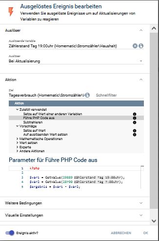

Errechnung der Differenz bei Auslösung um 7 bzw. 19uhr

- Bei Aktualisierung 19uhr wird dann der Tagesverbrauch mittels Ausgelöstes Ereignis über php-code errechnet
- Die errechnete Differenz wird dann in die Variable Tages bzw. Nachtverbrauch geschrieben und dort als Standart geloggt.
Diese differenz bleibt dann Konstant stehen bis um 19uhr am Folgetag eine neue Differenz errechnet wird
