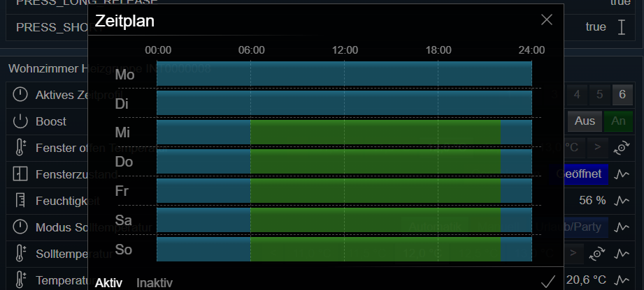

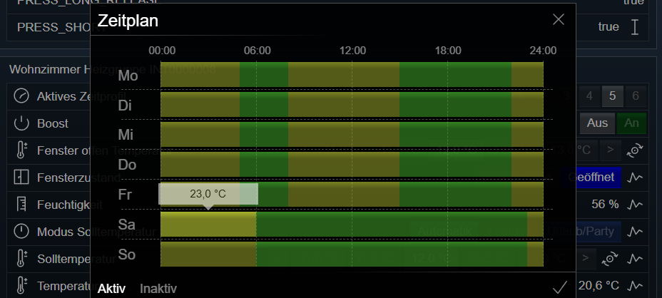

Ja, siehe hier:
Beim ändern des aktiven Zeitprofiles wird der Wochenplan geändert und in der Symcon-Visu auch korrekt angezeigt.
Nur in dem Widget Wochenplan in der IPSView wird dieser scheinbar nicht neu geladen und der alte immer weiter angezeigt.
