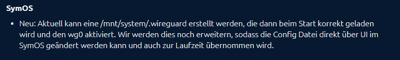

Mit der Version 7.2 gibt es jetzt die Möglichkeit Wireguard für die Symbox (SymOS) zu hinterlegen / zu konfigurieren:

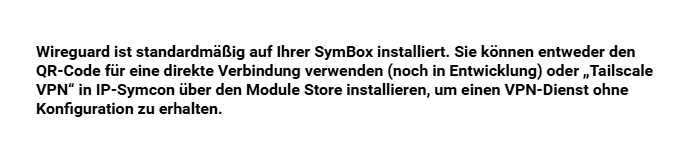

Ich empfehle dir die Tailscale Integration - da ist alles Plug&Play :slight_smile:

Gibt es eventuell schon eine zeitliche Abschätzung, wann die Wireguard-Konfiguration als Modul bzw. in SymOS zur Verfügung stehen wird?
Hallo, laut mienem SymOS (8.0) ist WireGuard schon integriert. Es gibt aber offensichtlich immer noch keine UI dafür?

Ich habe auf der SymBox unter /mnt/system/.wireguard meine Konfiguration angelegt und die SymBox neu gestartet.
Nach einem Neustart wird aber keine Verbindung zum Bounce Server hergestellt.
