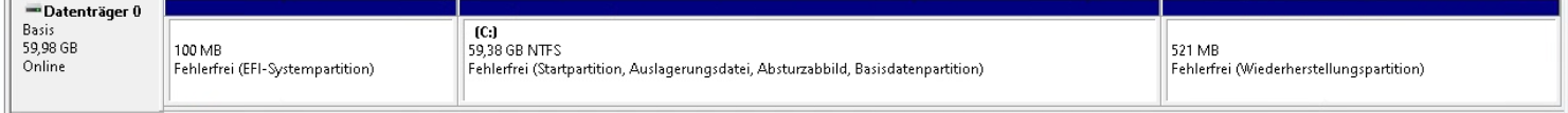

Ich muss die Partition auf meinem Win10 IPS Rechner vergrößern. Das ganze läuft auf ESXi. Wenn ich das Volume in ESX vergrößere, wird der fereie Speicher hinten angehängt und kann das Volume C nicht größer machen.
Kennt jemand eine einfache Möglichkeit, das ganze zu verschieben. Ich hab schon ein paar Tools probiert, aber in der Free-Version können sie das nicht.

Dass der freie Bereich hinten dran gehängt wird ist soweit mal korrekt.
Ich nehme sehr gerne Minitools Partition Wizzard. Die V12 war zumindest frei.
Die Wiederherstellungspartition dann ans freie Ende verschieben und dann kannst du C: größer machen.

Das hab ich versucht. MiniTools ist auch dabei, dürfte aber nicht so funktioniert haben. Ich probiers noch mal.

Das MiniTools in der Free Version funktioniert. Danke.

Auf virtuellen Maschinen lösche ich oft die Wiederherstellungspartitionen, da ich in der Regel Backups und Snapshots habe. Das geht auf der Commandline mit Diskpart. Danach kannst du dein Laufwerk unter Windows erweitern. Es gibt auch Anleitungen wie man die Wiederherstellungspartition wieder anlegt, in virtuellen Umgebungen habe ich das noch nicht gebraucht.
