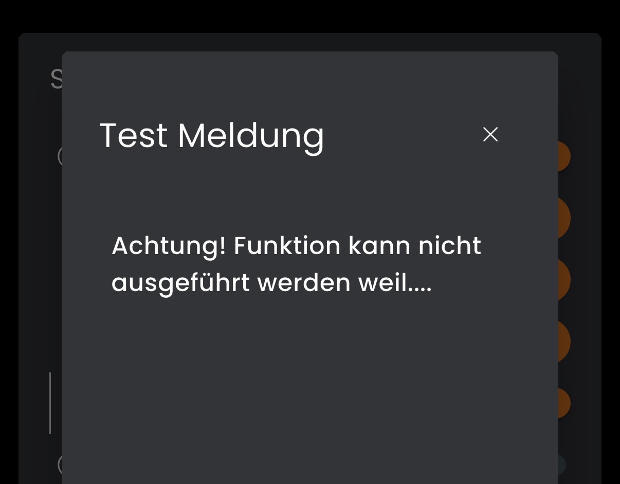

Hi, ich würde gerne in der Visu eine Meldung ausgeben, wenn z.B. eine Funktion nicht ausgeführt werden kann, weil sie gerade durch eine anderes Objekt gesperrt ist. Ich meine z.B. diese rote Meldung unten oder gerne auch als PopUp, falls das geht.

Ja, daran lag es. Wenn ich das Skript über die Visu ausführe, dann bekomme ich die Meldung sogar in einem PopUp. Vorher wurde das Skript durch eine Variable aufgerufen und da kam keine Meldung in der Visu.
