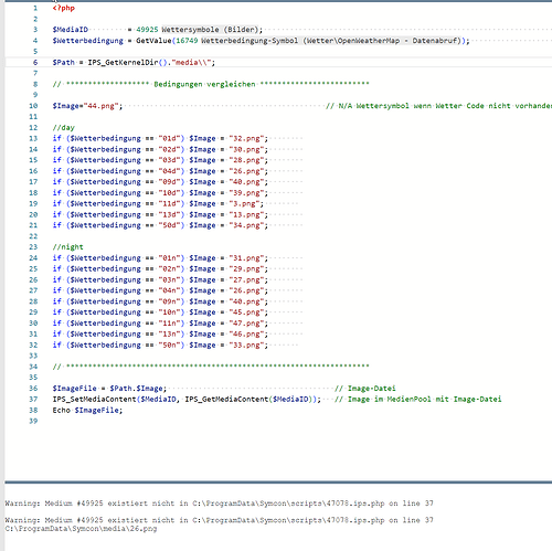

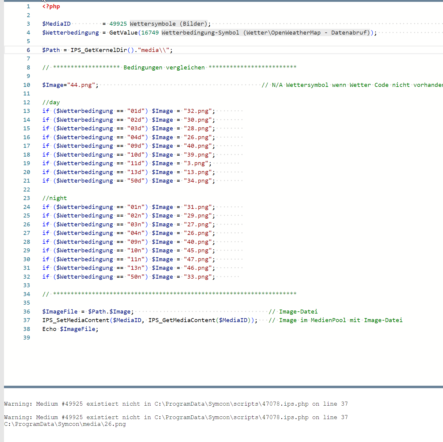

Bilder sind die schlechteste Variante um Code hier zu zeigen :wink: . Außerdem hast du in den beiden Threats unterschiedliche Bilder. Woher ist das Original-Script?

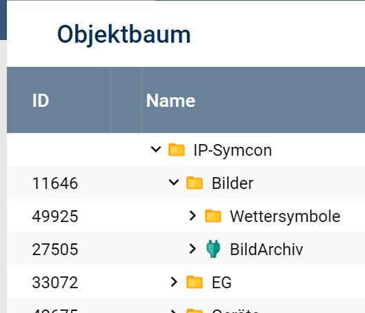

Ist 49925 ein Ordner/Kategorie?

… vor allen Dingen musst du ein Mediaobjekt erstellen, und in diesen werden dann die Icons ausgetauscht.
Es sieht so aus, als ob du für jedes Icon eins in IPSymcon erstellt hast …

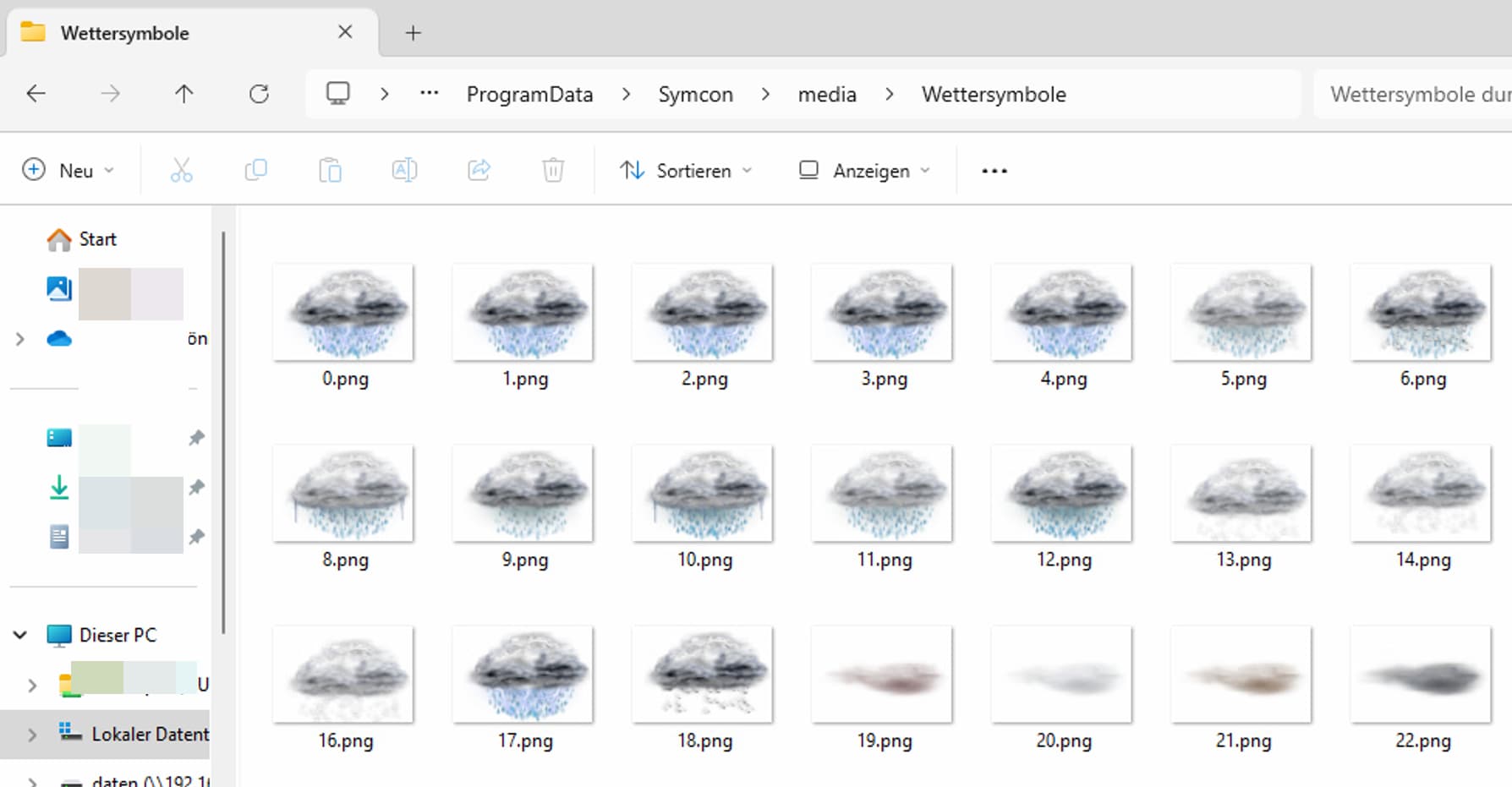

Und du hast auch wirklich im Dateisystem unter
symcon\media\wettersymbole
die Dateien abgelegt?
Update:

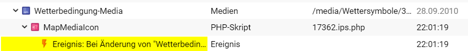

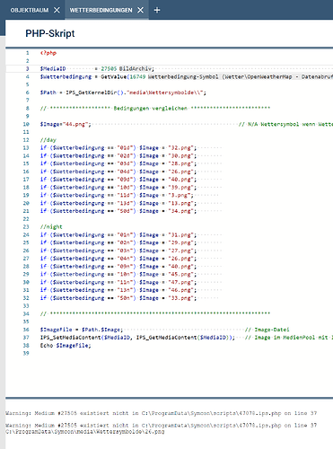

Die $MediaID ist das Bild, was manuell erstellt wurde. Darunter muss das Script liegen.
Der $Pfad ist der tatsächliche Dateipfad zu den Dateien im Filesystem.

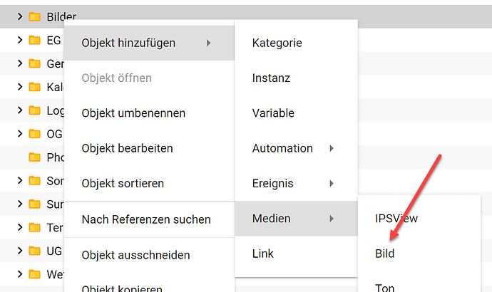

Wie erstelle ich das Mediaobjekt?

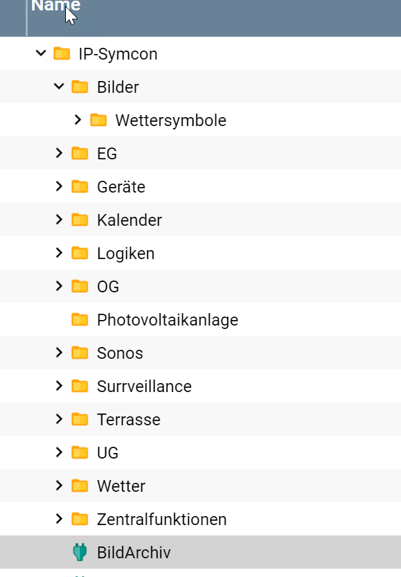

ja, aber im Bild liegt das Script unterhalb eines Media-Objektes, was es ja eigentlich noch nicht geben kann.
Und meine Erwartung war, dass es eine übergeordnete Kategorie ist, es ist im Bild aber eine Dummy Instanz.

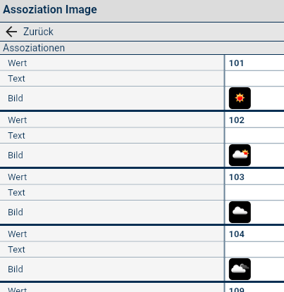

Ich habe es anders gelöst und lege über ein Script zu jeder Wetterbedingung-Symbol eine weitere Variable an, in der „n“ bzw. „d“ gegen 1 oder 2 und somit Integer ersetzt wird. Dadurch kann ich ein Assoziation-Image nutzen und nach einmaliger Fleißarbeit beim Anlegen geht das sehr gut.

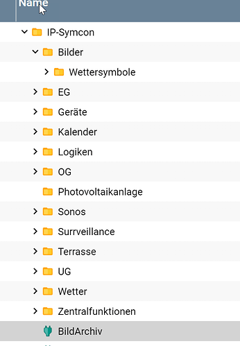

So habe nun nochmals alle Bilder entfernt und hochgeladen.

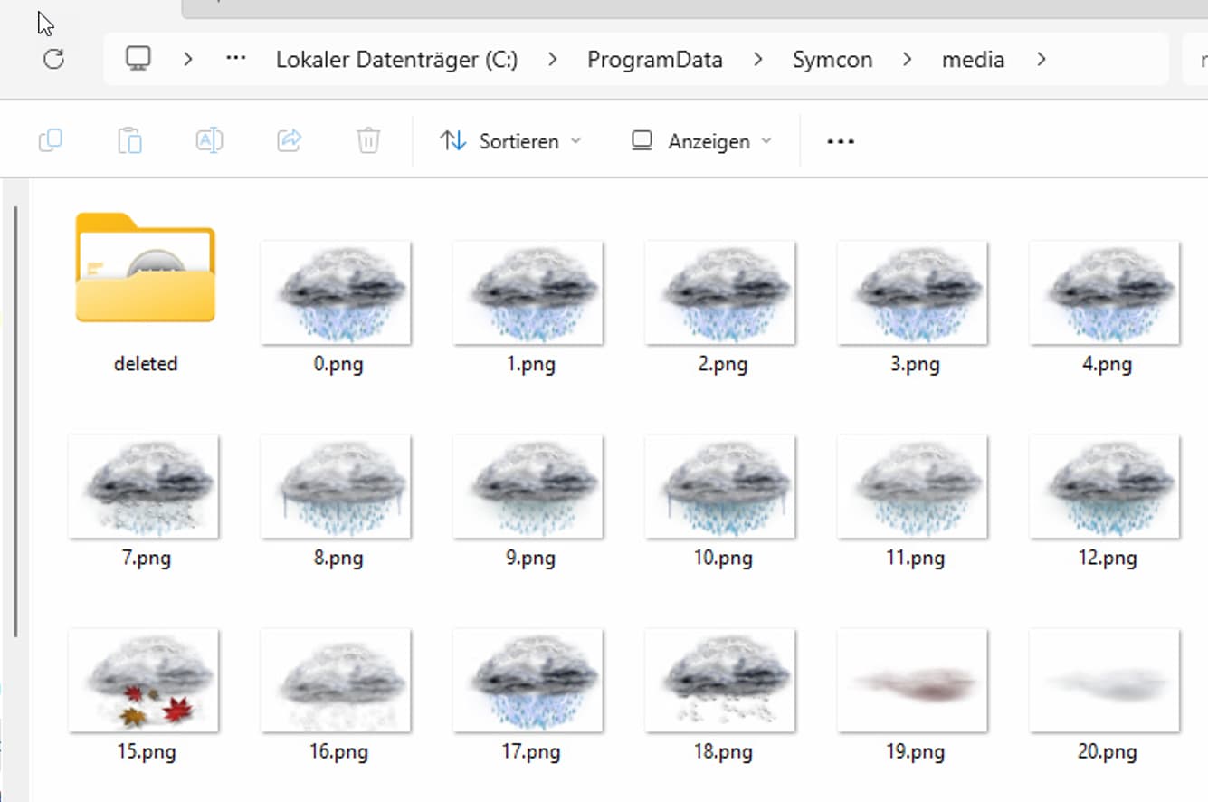

Der legt die ganzen Bilder zwar im Objektbaum unter Wettersymbole ab, auf dem PC liegen die aber direkt in /media/

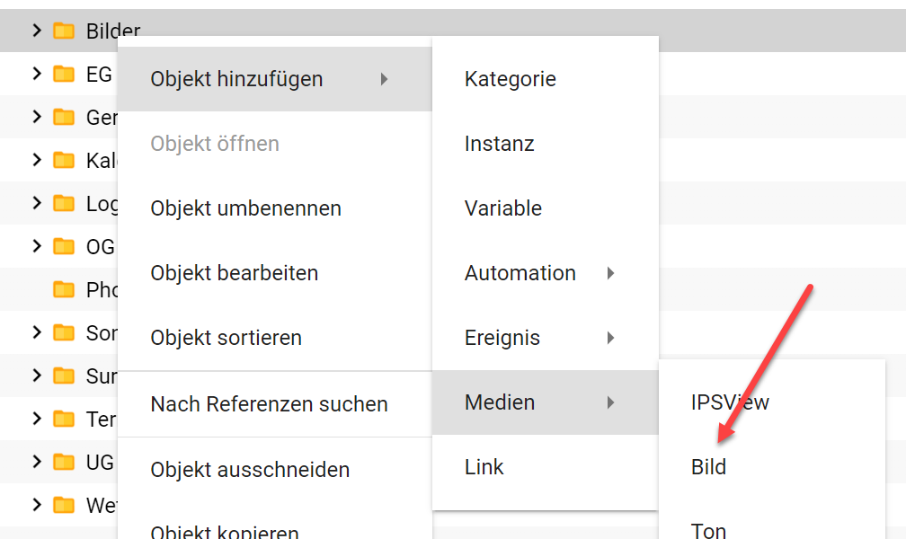

Objekt hinzufügen > Media > Bild
Aber eben nur einmal und das Script ordnet das passende Bild aus deinem Pfad dann hierauf.
Dafür habe ich ja dann auch das Bild 44.png, wenn mal keine entsprechendes Bild im Pfad liegt, welchen geladen werden kann und man das dann sieht.
Darf ich nur Bild 44.png so hochladen? Ich habe alle Bilder hochgeladen aus dem Downloadordner
habe jetzt noch den Pfad mal auf \media\ geändert aber mit gleichem Fehler
Hätte ich die Bilder in das BildArchiv speichern müssen
Du musst doch $MediaID noch die ID geben, von der „Bild Variablen“ die du erstellt hast
Die Bilder haben in IPSymcon nix verloren, die stehen nur auf der Platte oder auf was du speicherst
Also die Bilder habe ich jetzt nur noch auf der Platte im Verzeichnis wie oben aufgezeigt abgelegt. Der Fehler bleibt jedoch.
Du musst ein Bild als Media-Objekt hochladen. Die ID im Script eintragen und das Script muss unterhalb vom Media-Objekt liegen.
So wie im Bild von Brownson
Und das Bild-Archiv ist etwas ganz anderes.
Ich weiss auch nicht, was deine Zeile 37 bedeuten soll?
Das macht doch keinen Sinn.
$ImageFile = $Path.$Image;                                      // Image-Datei
IPS_SetMediaFile($MediaID, $ImageFile, true);                   // Image im MedienPool mit Image-Datei
