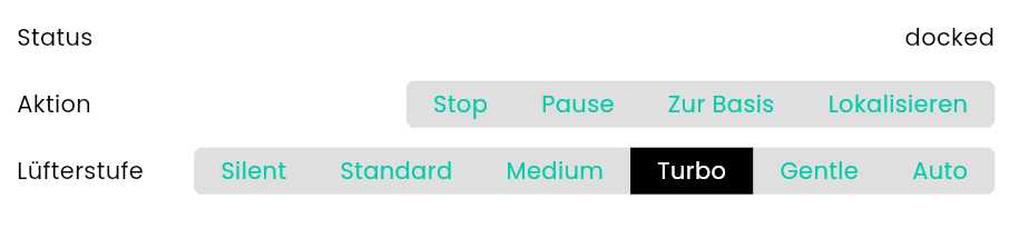

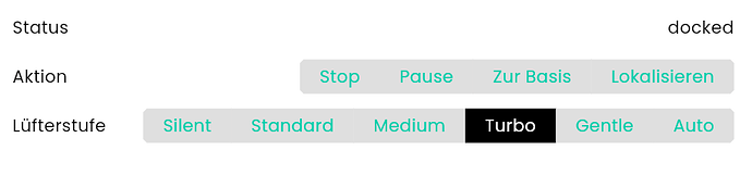

In der Visu sind sie fast richtig:
Beim Status steht jedoch „docked“ statt „Angedockt“.

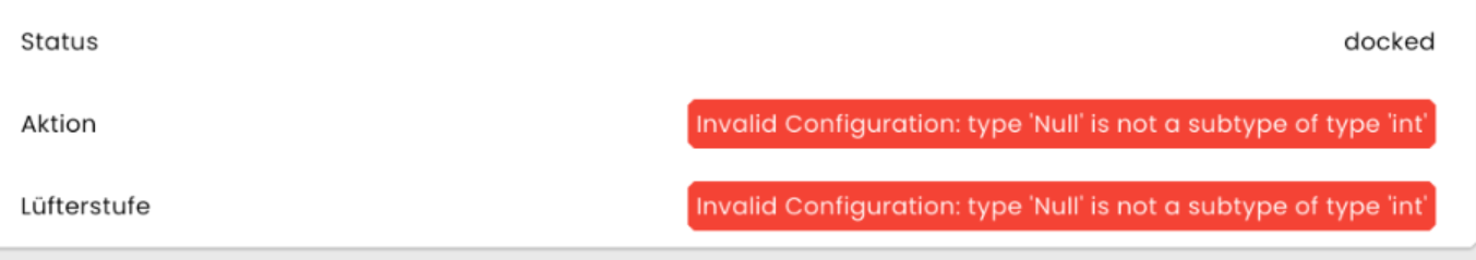

In der App dagegen sind sie alle drei falsch:
Hier die drei Darstellungen:

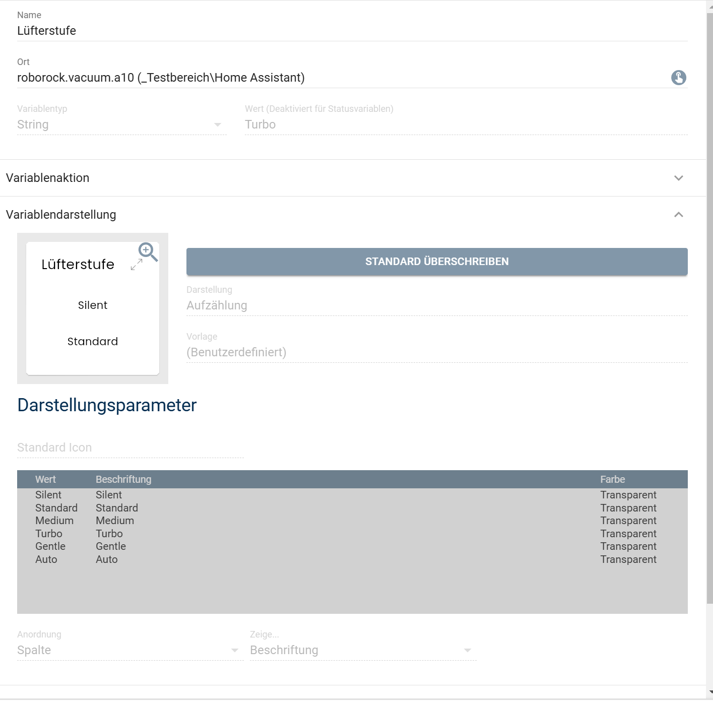

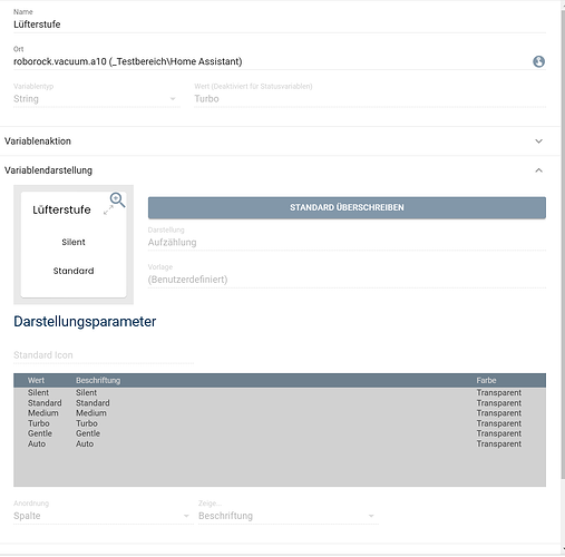

Vermutlich ist das dann eigentliche Thema. Ich habe keine Fehlermeldung gesehen (bis auf die rote „Invalid Configuration“.
Da sagt die Konsole aber, das alles in Ordnung ist:
Bei Status sollte sie anzeigen das Aufzählung nicht funktioniert, da die Variable keine Aktion hat.
Falsche Indexes zeigt die Konsole nicht an, fehlende sollten aber im Meldungsfenster einen Fehler erzeugen, wenn die Darstellung gesetzt wird.
Die Prüfung war in der 8.2/Testing schon enthalten (habe selber schon bei mir einige gefunden :laughing:)
Ja, das tut sie auch. Da hatte ich aber nicht reingeschaut, da die Konsole den Wert ja richtig („Angedockt“) angezeigt hat.
