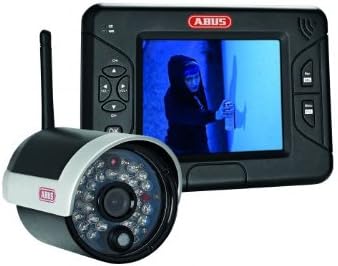

Für die Tür habe ich dieses Set angedacht:
Die Spannung möchte ich am Bewegungsmelder abgreifen. Ich hoffe, die unten darunter befestigte Leuchte blendet die Kamera nicht. Also, die Kamera wird ca. 20-30 CM über der Leuchte platziert werden.

den Monitor und die Cam hatte ich auch mal, dazu möchte ich mich nicht weiter äussern (teures Spielzeug) :confused:
wenn du verschiedene Systeme anschaffen willst, sind Probs schon vorprogrammiert.

wegen den verschiedenen Systemen: Das Abus-Ding mit dem Monitor soll nur zur Türüberwachung dienen. Gespeichert wird da im Empfänger auf ne SD. Müsste sie nichtmal unbedingt können, das Speichern, finde das nicht notwendig bei der Tür, aber gut.
Von Daher sollen, bzw. dürfen die Systeme parallel/unabhängig voneinander arbeiten, da ich nur mit der Foscam die Terrasse überwachen und evtl. über einen PC abspeichern möchte.

weiss nur nicht, wie ich ansonsten die cam auf nen monitor bekomme, ohne daran einen pc zu hängen, bzw. vorher ein gerät booten zu müssen. das finde ich an der abus cam eben gut. klar, der bildschirm ist winzig, mir auch klar. aber somit kann man ihn auch wegen des akkus von raum zu raum mitnehmen, das ganz praktisch.

ja das fand ich anfangs auch, der frisst batterien ohne ende und nach 3 m mit wand ich schicht
bin froh dass ich das gerät los bin
