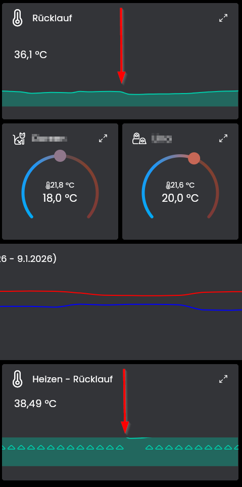

Vorschaugraph auf Kachel zeigt Pfeile nach oben?
warum wird der Vorschaugraph unten so komisch dargestellt im Vergleich zu oben?
Gruß,
loerdy
Weil deine ganzen Werte über dem definierten Maximalwert der Darstellung liegen. Der Vorschaugraph orientiert sich an den Grenzen. Liegt ein Wert außerhalb, wird dies über so einen Pfeil verdeutlicht.

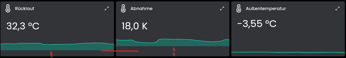

Okay, Danke, das hab ich verstanden.
Hast Du auch eine Erklärng dafür?
Warum sind die Höhen unterschiedlich?
Und einen hab ich noch :smiley:
Warum ist der Graph unten gefüllt,
mittig nur halb und oben gar nicht?
grübelnde Grüße,
Loerdy

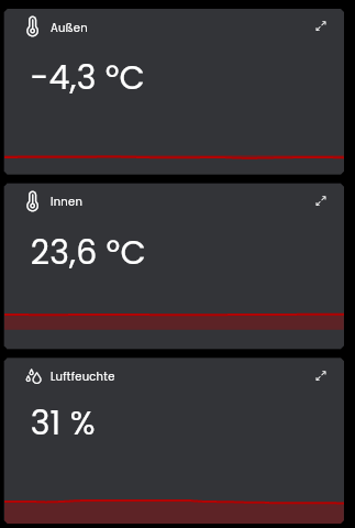

Auch hier dürfte es wohl an der Grenze vom Profil / der Darstellung liegen, aber der Minimum halt.
Da Temperaturen ja auch negativ sein können, kann der Nullpunkt ja nicht unten sein.
@Dr.Niels aber müsste bei negativen Werte die Vorschau nicht nach oben zum Nullpunkt füllen?
Die Füllung stellt die Abstandsfläche zum Nullpunkt dar.
Bei negativen Werten kommt die Füllung dann oben:
