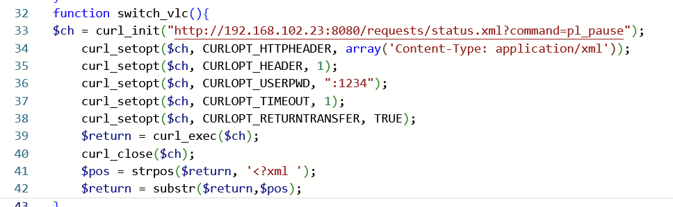

unten mal ein Screenshot, wie ich zw. Play und Pause toggle.
Ja, wenn ich genau so die URL aufbaue, verlangt er nach nutzer/passwort
Wenn ich das einmal eingegeben habe, dann macht er die Befehle
Nur aus Symcon heraus passiert leider nichts…
Klappt mein ausführlicher PHP Code? Leider ist meine Konsole abgestürzt und ich kann keinen Text herauskopieren, sondern es ging nur der Screenshot. Hat der IP-Symcon Server auch einen Browser oder ein WGET/CURL?

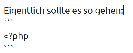

Irgendwie klappt das mit der Formatierung nicht so, wie gewünscht :-/
Eigentlich sollte es so gehen:
