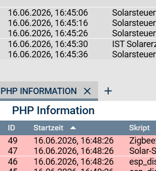

Ich habe aktuell Probleme mit der ProKonsole, nach Update von Symcon und auch der ProKonsole habe ich massive Verzögerungen bei Meldungen und den PHP Informationen.
Wenige Minuten nach dem Neustart bin ich wieder Minuten zurück.
Läuft das bei den anderen?

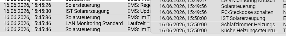

links ProKonsole und rechts Browser, gleichzeitig gestartet und im Browser aktuell.
Inzwischen ist die ProKonsole über 5 Minuten hinterher, kann ich “irgendwie einen Cache” löschen oder etwas anderes?

Eigentlich nicht. Es betrifft nur die Pro Konsole am selben Rechner?

Das Bild ist vom gleichen Rechner, im Browser unter Android auch kein Problem.
Gerade die ProKosole deinstalliert und neu installiert. Verhalten identisch
und PHP Info nach wenigen Sekunden komplett rot, aber nur in der ProKonsole und insgesamt läuft alles.

Hab’s gerade mal getestet. Zeitstempel sind bei mir gleich.

Danke, also EInzelschicksal auf meinem Rechner, leider auch heute morgen nach komplettem Neustart.

Nach dem Windows Update gestern läuft es heute wieder korrekt.
