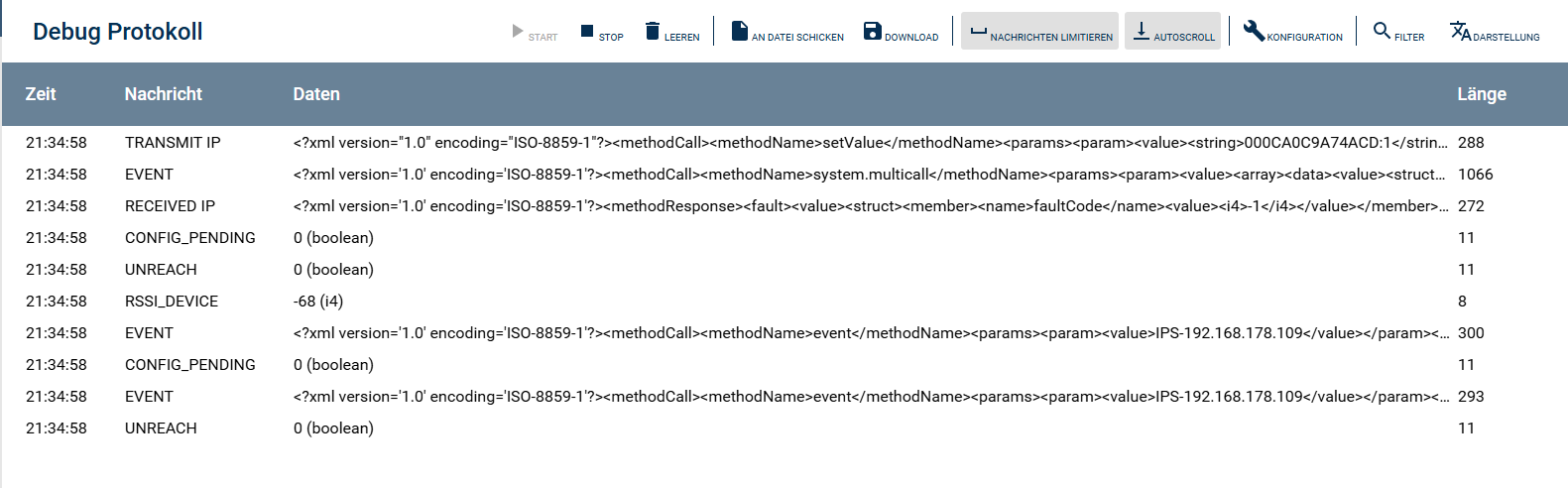

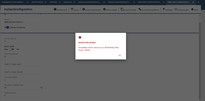

Der Verbindungsaufbau als solchen funktioniert. Zumindest bekomme ich Werte von den Wandthermostaten (HmIP-BWTH) geliefert. Sobald ich aber auf die Wandthermostat zugreifen möchte z.B. Temperatur ändern bekomme ich eine Fehlermeldung:
Der Fehler kommt schon auf, allein wenn ich in der Instance z.B. das Boost aktiviere.

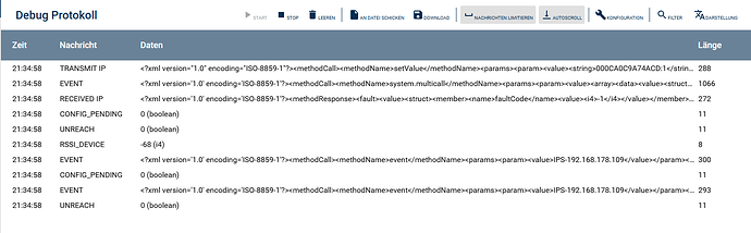

Im Debug von der Homematic Konfigurator steht folgendes.

Response_nak kommt hier von der Raspberrymatic als Antwort.
Sprich sie hat den Schaltvorgang negativ beantwortet.
Warum… Gut Frage. Heißen Tipp habe ich gerade nicht.
Eventuell Geräte nicht erreichbar?
So etwas immer als Text runterladen (oben auf Download klicken) und als Datei hier hochladen.
Das Bild sagt nix aus.
