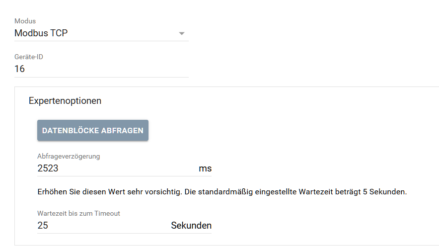

@paresy hmmm, ich wollte mich nun drum kümmern, dass nun endlich die virtuellen Variabeln funktionieren… ich habe die offizielle 9.0 und wollte nun, wie du wiederum vor ein paar Monaten erwähnt hattest, die Datenblöcke in die Geräte-Instanz übertragen… nur fehlt mir hierzu der entsprechende Button…. weshalb?
Es gibt ein DropDown in dem du umschalten kannst. Von Einzelabfrage auf Datenblöcke. Dann kommt auch der Button.
Ah, diesen hatte ich übersehen. Und ja, das hat funktioniert. Ich habe umgestellt, dann dort die Datenblöcke erfasst (quasi von den Gateway-Instanzen) und dann haben sich die virtuellen Variabeln tatsächlich aktualisiert :slight_smile: das freut mich, dass dies nun doch nach einer ziemlichen Ewigkeit funktioniert! Vielen Danke, das macht das Handling der Variabeln einwenig einfacher.
Aber doch noch eine Frage - was soll ich nun mit den Datenblockabfragen in den Gateway-Instanzen tun? Muss ich etwas ändern resp. welche Einstellungen von den Gateways werden noch benutzt? Abfrageverzörgerung, Wartezeit etc…
Und kann ich die Datenblöcke in den Gateways einfach löschen? Das ist mir nicht ganz klar

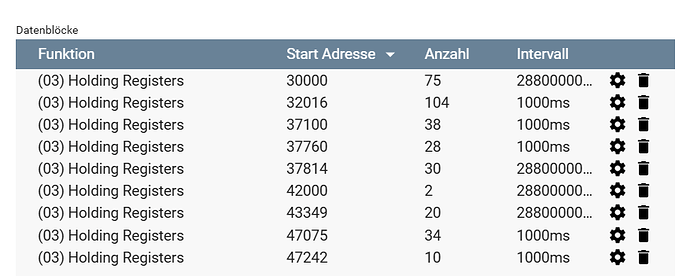

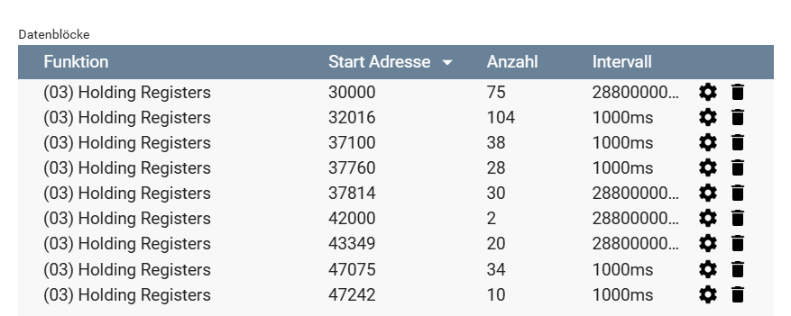

Siehe Beispiel bei meiner PV-Abfrage (Wechselrichter) - Gateway:
Und diese Blöcke aus dem Gateway kann ich nun löschen (da bei den Geräte-Instanzen erfasst?)
Danke schon mal…
Genau. Die Timings sind weiterhin relevant. Aber die Datenblock abfragen können im GW raus. :slight_smile:
