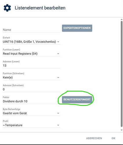

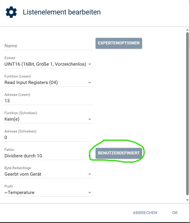

ich bin gerade dabei einen Fröling-Holzkessel auszulesen. Manche Register erfordern eine Skalierung von 0,5.
Gibt es in der aktuellen Modbus-Geräteinstanz eine Möglichkeit, andere Skalierungsfaktoren als Zehnerpotenzen zu hinterlegen?
gibt es :grinning_face:

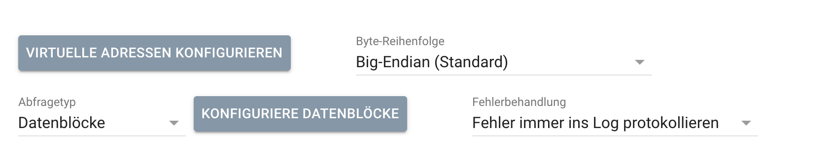

So, das letzte Feature der 9.0 ist endlich fertig und landet vermutlich noch im Update heute Abend.
  • Datenblöcke direkt in der Geräte-Instanz
  • Export/Import der Datenblöcke
  • Option zum Unterdrücken von Auslesefehlern
7 „Gefällt mir“
Schön zu hören, danke schon mal.
Frage - funktionieren dann auch die virtuellen Variabeln in Kombination von Datenblöcken?
Ja :slight_smile: Du musst deine Datenblock Abfrage aber vom Gateway in die Geräte-Instanz verlegen. Nach dem Auslesen der Datenblöcke werden die virtuellen Adressen aktualisiert.
