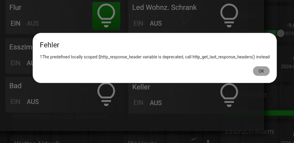

seid dem ich Symcon auf 9.0 aktualisiert habe bekomme ich immer die Meldung das meine Variable veraltet ist. Wie Bekomme ich diese Meldung wider weg.

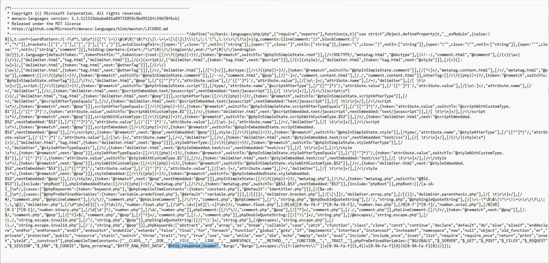

Die einzige Datei die ich finden konnte in den der Befehl „http_response_header“ vor kommt ist die php.js. die befindet sich bei mir in folgenden fahrt.: C:\ProgramData\Symcon\webfront\console\node_modules\monaco-editor\min\vs\basic-languages\php
Ich habe euch mal die php angehangen.
keine Ahnung was diese Datei macht bzw. für was sie zuständig ist.
vieleich weis einer von euch was das für ne Datei ist.

$http_response_header ist depreciated seit PHP 8.5, siehe Doku
Die Umstellung auf PHP-Version 8.5 erfolgte mit Symcon 9.0, deshalb gab es vorher keine entsprechende Warnung.
