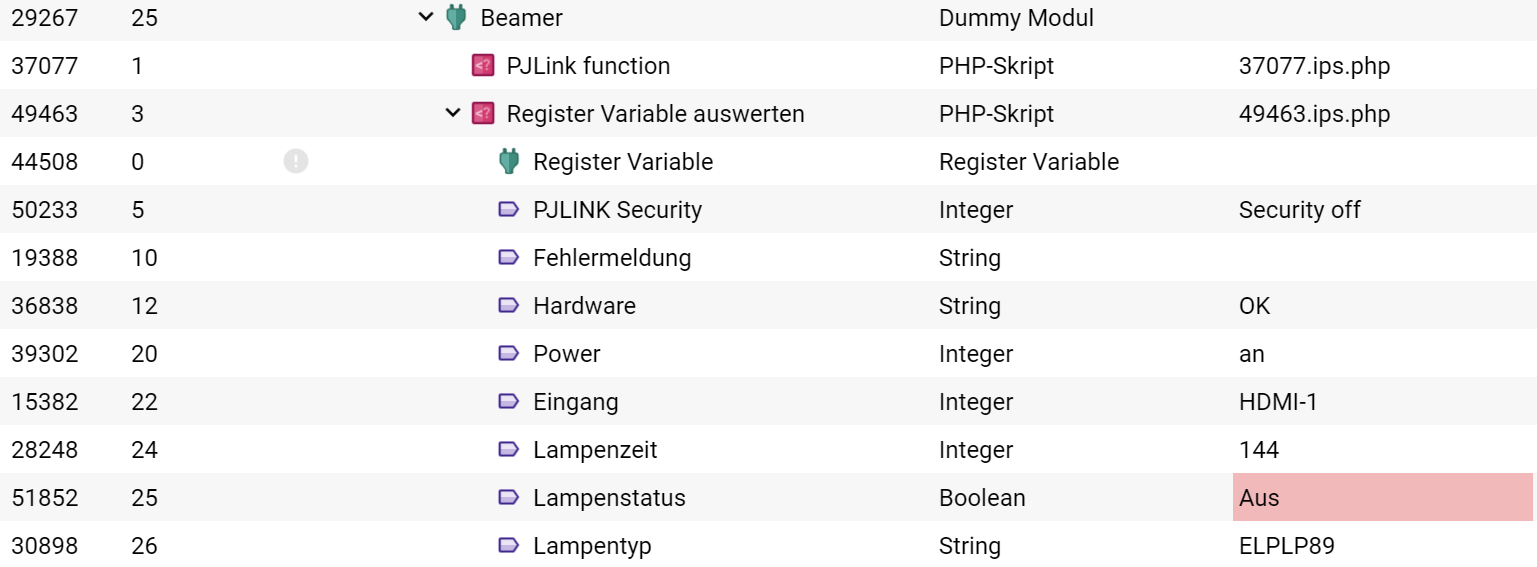

hier der Objektbaum:
und hier die Auswertung der Registervariable:

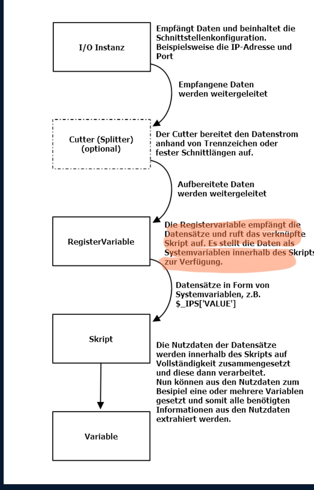

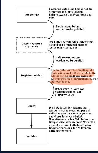

Du musst in der RegisterVariable ein Script angeben, welches beim Empfang von Daten ausgeführt wird.
Dadurch enthält auch die Systemvariable $_IPS[‚VALUE‘] gleich die empfangenen Daten.
Aus dem Grund sind oben auch zwei Scripte.
Eines was die Anfragen sendet.
Und eines was über die RegisterVariable die empfangenen Daten verarbeitet.

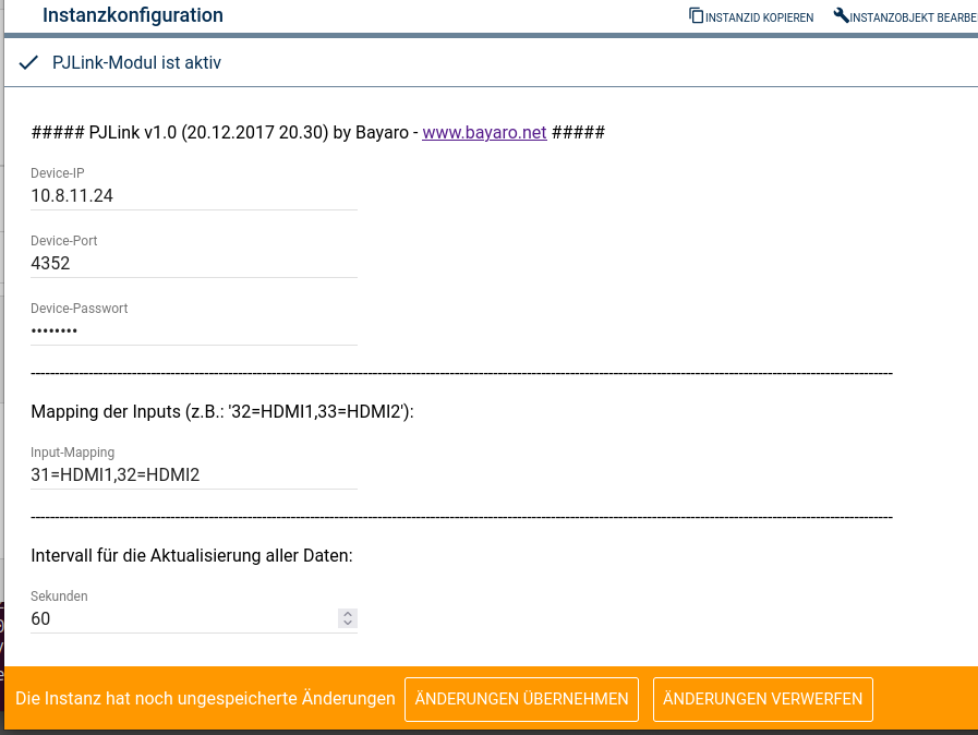

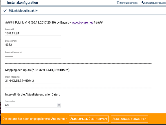

Ich nutzte PJLink ein paar Jahre.
Nach längerer Pause durch Beamerausfall etc. wollte ich es wieder aktivieren.
  • Leider aktualisiert es nur noch, wenn ich auf „Änderungen Übernehmen“ klicke. Und dann kommt der gelbe Balken auch gleich wieder, obwohl ich doch gerade erst gespeichert hatte.
  • „Änderungen Übernehmen“ kommt auch, wenn ich das Modul nur öffne, ohne etwas geändert zu haben.
Woran könnte das liegen?
