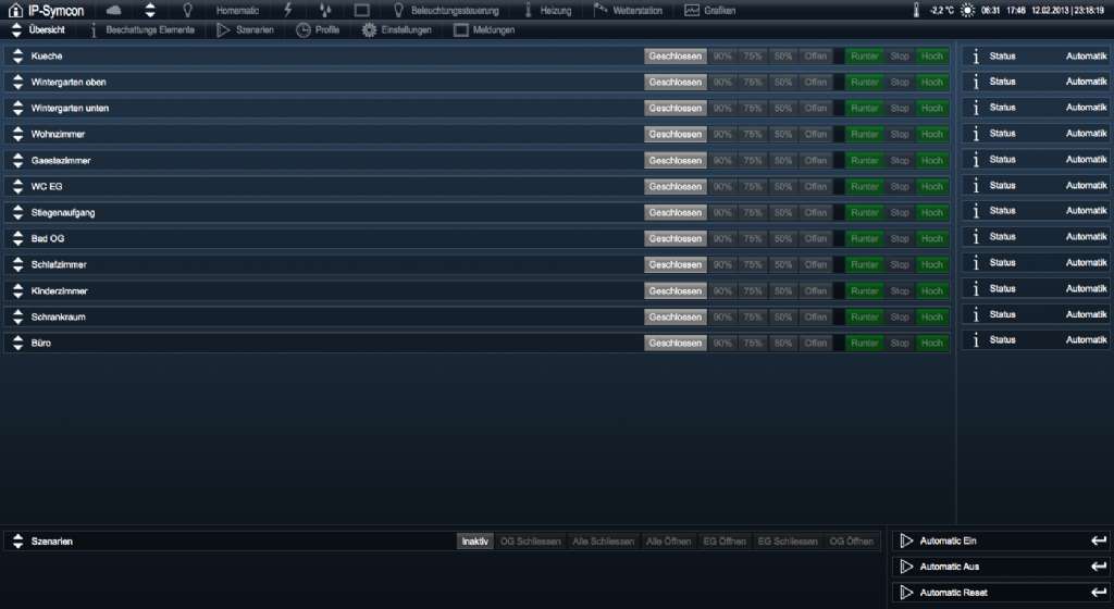

ich habe gestern versucht alle meine Rolläden untereinander auf einer Übersichtsseite zu platzieren. Um jeden Rolladenschalter wurden dann allerdings zwei Rahmen drum gemacht, so das die recht groß wurde und nicht mehr alles auf ein Bild passte.
So wie es hier zu sehen ist hätte ich es gerne:
Kann man die Rahmenstärke bzw. der Layout der Kästen verändern?
Hi!
Du hast 3 Möglichkeiten…
Variante1: Erstelle eine Instanz „Dummy Modul“ in deinem WebFront Ordner mit z.B. Name „Rollläden“ und da drunter kommen dann die Links zu den einzelnen Variablen. Dann werden die Rollläden näher zusammengefasst im WebFront.
Variante2: Alles auf HTML umbauen und gestalten wie du willst.
Variante3: IPSView
Chris
Zu variante 1, so sieht es bei mir aus.
ich habe fürs Webfront die entsprechenden Variablen in die Dummy Instanzen verlinkt.
Du müsstest dann halt nur eine einzelne Instanz erstellen und da hinein verlinken.
