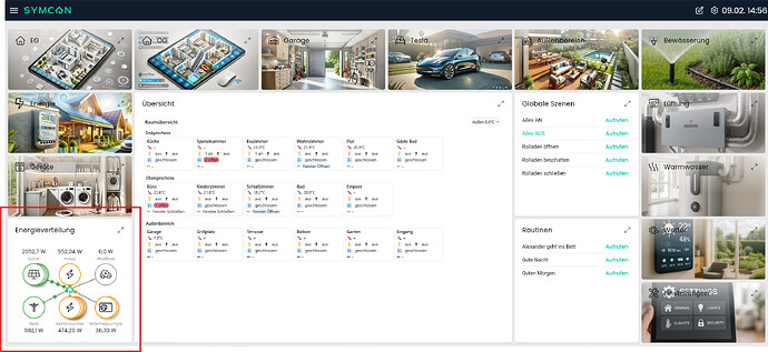

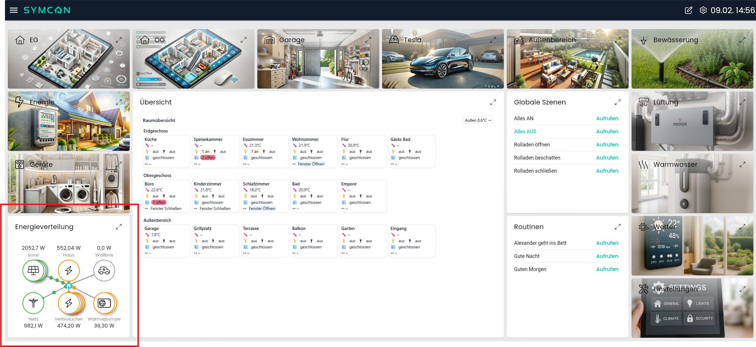

mir ist ein mögliches Problem mit der Tile-Visu aufgefallen, konkret im Zusammenhang mit der Kachel Energieverteilung.
Ich beobachte, dass der Speicherverbrauch des Browsers bzw. des Tabs, in dem die Visu läuft, kontinuierlich ansteigt. Das Verhalten tritt nur dann auf, wenn ich mich auf dem Home-Screen befinde, der die Energieverteilung visualisiert.

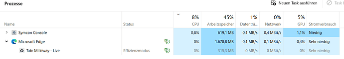

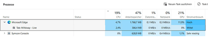

  • Lasse ich die Visu z. B. auf meinem dedizierten Visu-PC über Nacht geöffnet, wird am nächsten Morgen die Browser-Session beendet
  • Im Monitoring ist klar zu sehen, dass der Speicherverbrauch stetig steigt, bis Windows bzw. Edge den Prozess beendet
  • Nach dem Beenden von Edge wird der Speicher sofort wieder freigegeben
Zusätzlich fällt auf meinem Arbeitslaptop auf:
Auf den Screenshots nicht zu sehen ist der Hohe Speicherverbrauch. Ich habe den Tab eben erst gestartet. Zuvor war der Speicherverbrauch für eben dieses Tab bei ca. 11GB nach dem er seit heute morgen 8 Uhr offen war.
