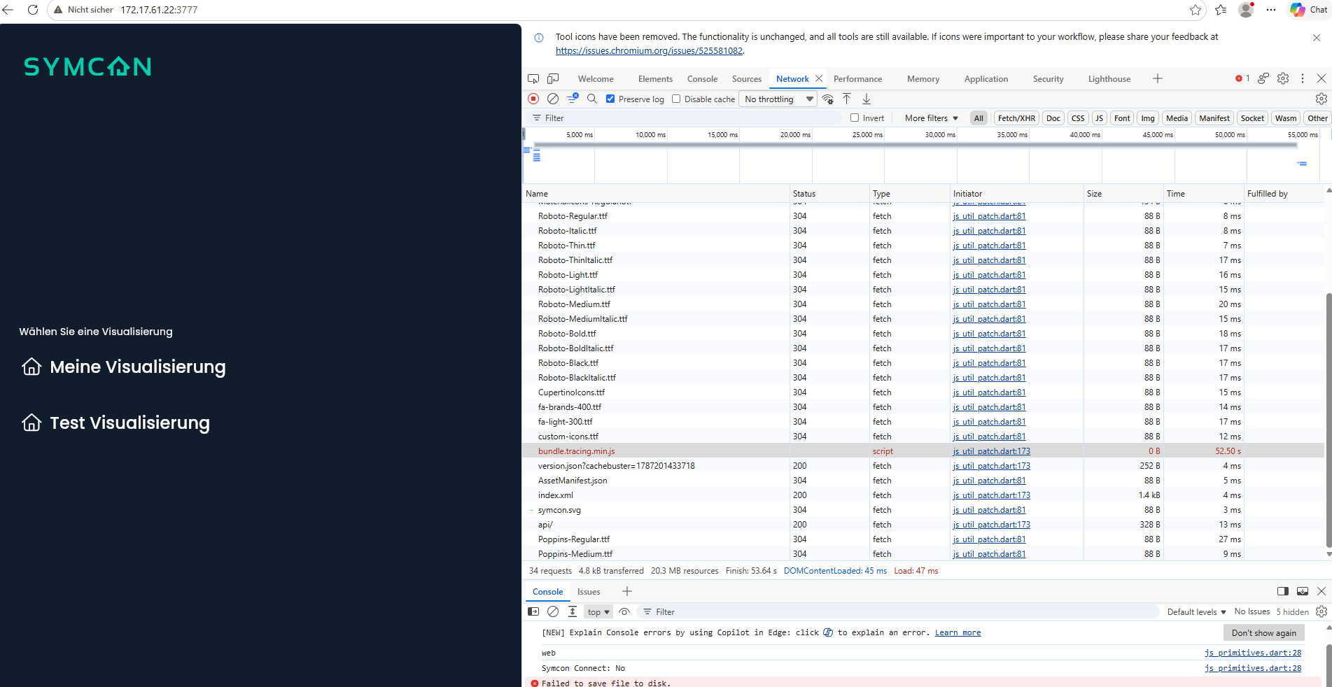

Ah. Das ist ein guter Hinweis. Kannst du mal im Netzwerk Tab schauen, wo Requests ins Internet raus gehen? Eigentlich sollte es da keine geben.
Jetzt habe ich den Übeltäter gefunden.
Ist “bundle.tracing.min.js” das in einem der letzten Updates dazugekommen ? Das blockiert den schnellen Seitenaufbau, wenn keine interverbindung da ist. Offensichtlich versucht die Tile da etwas aus dem Internet nachzuladen.
Das war ein super Hinweis. Ich habe das ganze lokalisiert und einen Fix gebaut. Mit der nächsten Version sollte es also wieder schneller laufen. Danke für die Infos!
