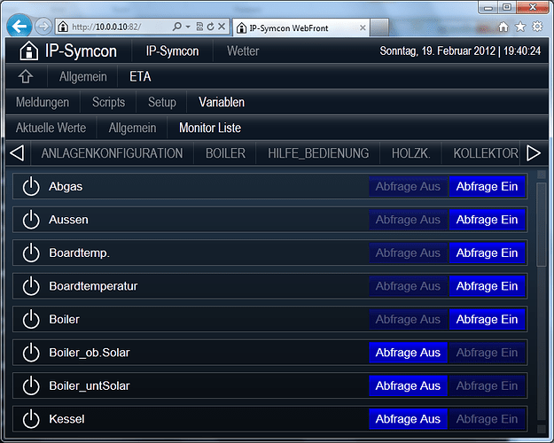

Hallo Mistljo,
hast du was Neues ?
Die ETA 1.1 in 2.5 IPS bleibt bei der Konfuguration der Monitorliste ( ca.4 bis 20 Variablen) hängen und legt keine Variablen im Objektbaum an…
Lösungsergänzung:
liegt an der langen Verbindung: USB15m + usbtoserial + Bautrate + Energieeinsbarung USB-Hub. Alles eleminiert.
Gruß Konny
Interessant, gibt IPS eine Fehlermeldung aus?
Du meinst beim laden der Grundkonfiguration?
Ist das laden von ofen schon abgeschlossen?
LOG?
Nein:
Etalog läuft in 2 Minuten ab
Monitorliste nach 2min (192 Werte)fertiggestellt
Parameter xml nach 10 Minutern angelegt…
Bei Datenabfrage:
Alarmmeldung mindestens einen Monitorwert auswählen…
…leider ja keiner angelegt…
Beim Drücken auf zurücksetzen: Grunddaten werden gerade geladen…
Gruß Konny
soweit ich es mir jetzt im Script
SCR_Grunddaten
angeschaut habe, hängt es irgendwo zwischen case 3 und 4.
Ich habs jetzt mal „manuell“ gelöst:

SetValueInteger(GetObjectID("ETA/Setup/Grunddaten laden oder zurücksetzen/Grunddaten Status"),1); //Grunddaten fertig geladen
SetValueBoolean(GetObjectID("ETA/Setup/Grunddaten laden oder zurücksetzen/Grunddaten"),true);
else {
WFC_SendPopup(GetObjectID("WebFront Configurator"),"Fehler","Monitorliste Variablen wurden schon erstellt oder Monitorliste.xml Datei fehlt!");
So jetzt sind schon mal die Monitorwerte vorhanden…
