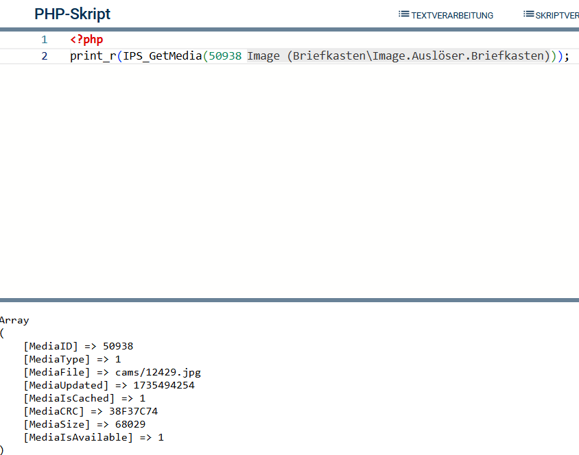

Die Datei kannst du über IPS_GetMedia ermitteln.
Aber Vorsicht, die Datei ist nur aktuell wenn der Mediacache deaktiviert ist.

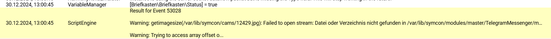

Das klappt so nicht… Ich bekomme nicht einmal den Text als Nachricht…
Eine Textnachricht via SendText ist kein Problem…
Hier mal ein Auszug aus den Meldungen
Ich habe es auch mal mit einer Datei versucht die im Ordner → /var/lib/symcon/media/ liegt…
Das Ergebnis war identisch

Bist du dir sicher, dass der Pfad korrekt ist und die Datei wirklich dort liegt?
Da dürfte ein /media/ fehlen, je nach Betriebssystem ist der Pfad unterschiedlich, aber das hängt natürlich auch davon ab, wo du die Dateien hinlegst.

Wie du oben gesehen hast kommt bei IPS_Get… Auch nur /cams/Dateiname raus
Der Pfad wird vom grabber erzeugt…
Ich habe da nichts manuell geändert bzw. Auch keine Option gesehen dies zu tun

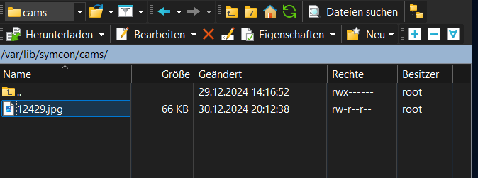

Dann muss ich die datei und den Pfad jetzt erstmal finden :see_no_evil:
edit:
gefunden
Screenshot 2024-12-30 201416
Nachdem ich im Grabber das Cachen abgestellt habe.
Scheint so als gäbe es keinen Zugriff zum Cache
Das wars… Es kann so einfach sein…
