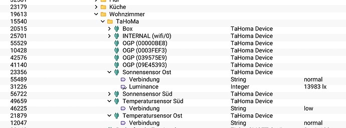

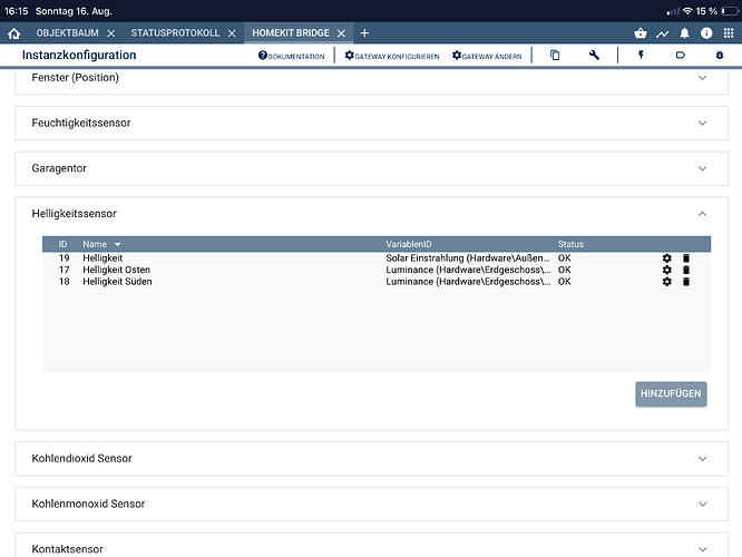

ich möchte meine TaHoMa Sonnensensoren/Helligkeit über die HomeKit Bridge nach Apple bringen. Die kommen dort aber nicht an. Was kann das ein. Sind das ggf. keine Helligkeitssensoren und müssen woanders rein? Es kommen i.ü. alle 3 nicht an.
Danke und Gruß Michael
Edit: wenn ich ihn bei den Luftqualität einsortiere, kommt er an. Scheint somit ein Bug,oder?

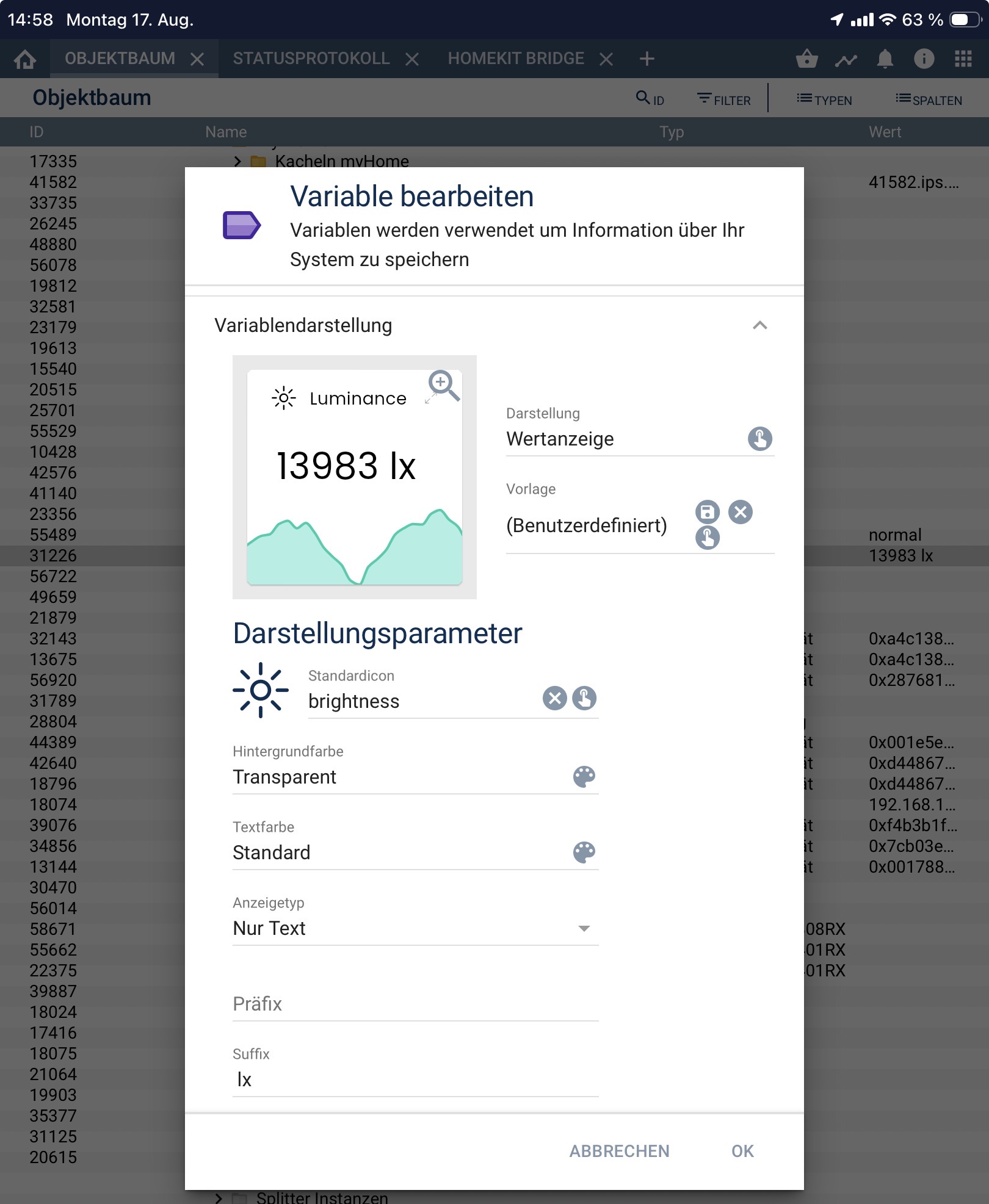

Klingt so. Kannst du mir das Profil mal zeigen für die Variable?

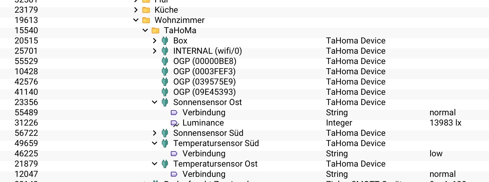

Gerne.. Und schaust du bitte bei Gelegenheit mal nach warum die Temperatur nicht angelegt wird.danke!
Gruß Michael

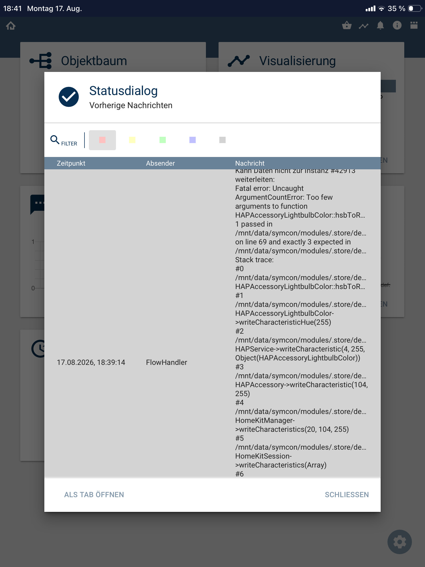

Und wo ich gerade bei Apple bin…. die Farbe des Phillips Hue Lightstrip geht nicht und zeigt folgende Meldung. Macht er im übrigen bei allen Farbe-Lampen.
Gruß Michael
