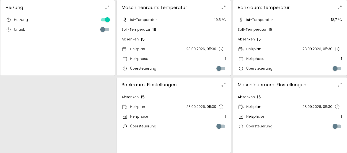

Wie verhält sich das mit der neuen Variablendarstellung? Aktuell sieht es bei mir so aus.

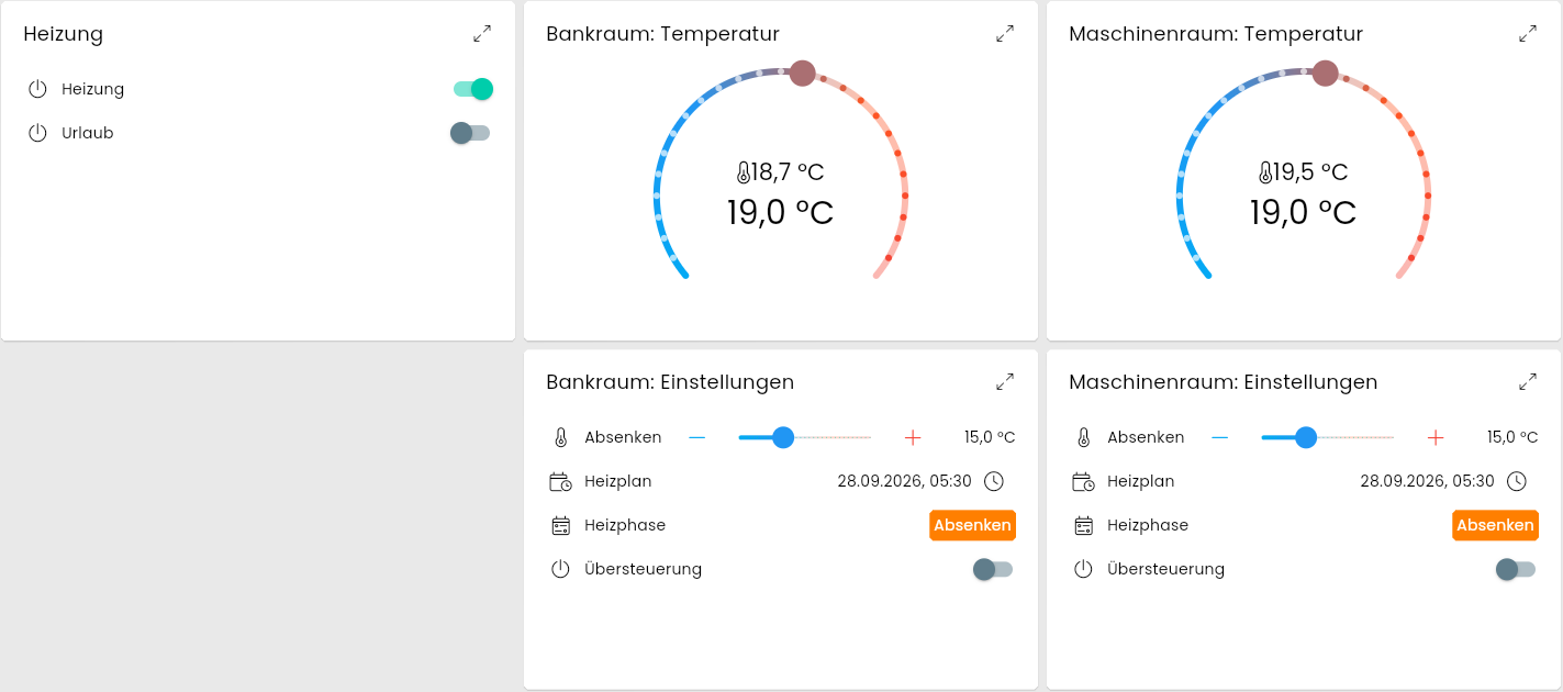

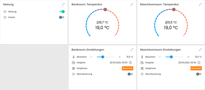

Darstellung auf dem Server direkt, ohne Sync Remote:

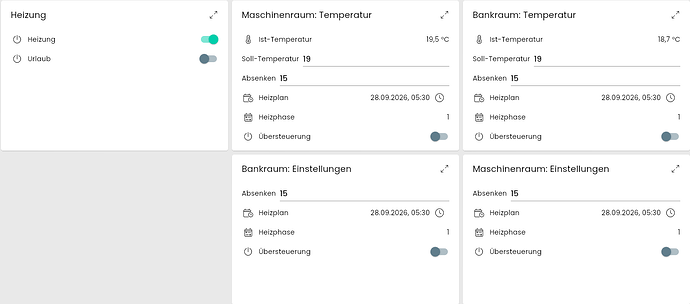

Darstellung von einem anderne System mit Syncremote auf dieses System:
Heist das es werden nur Variablenprofile synchronisiert aber nicht die Variablendarstellung?
Oder muss ich noch etwas speziell einstellen / anpassen?

danke dir für die schnelle Rückmeldung, habe gerade das Update durchgeführt.
Funktioniert jetzt einwandfrei.
