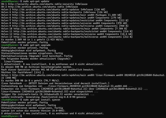

habe gerade mal versucht ein Update von Symcon unter Ubuntu 24.04.3 zu machen. Symcon 8.0 ist aktuell installiert. Da kein Upgrade gemacht wurde habe ich mal apt-get install symcon probiert und dort wurde mir angezeigt, ich hätte die aktuellste Version installiert.
In der Suche finde eigentlich nur das Problem, das sich die 24.04 von Ubuntu nicht installieren lässt, aber das trifft ja bei mir nicht zu.
Hat da vielleicht jemand spontan eine Idee was da falsch läuft?

Magst du mal die genauen Meldungen zeigen, wenn du symcon installieren willst?`
ggf. einfach noch einmal laut Installationsanleitung vorgehen. Manchmal entfernt Ubuntu die sources.list bei einem Upgrade.

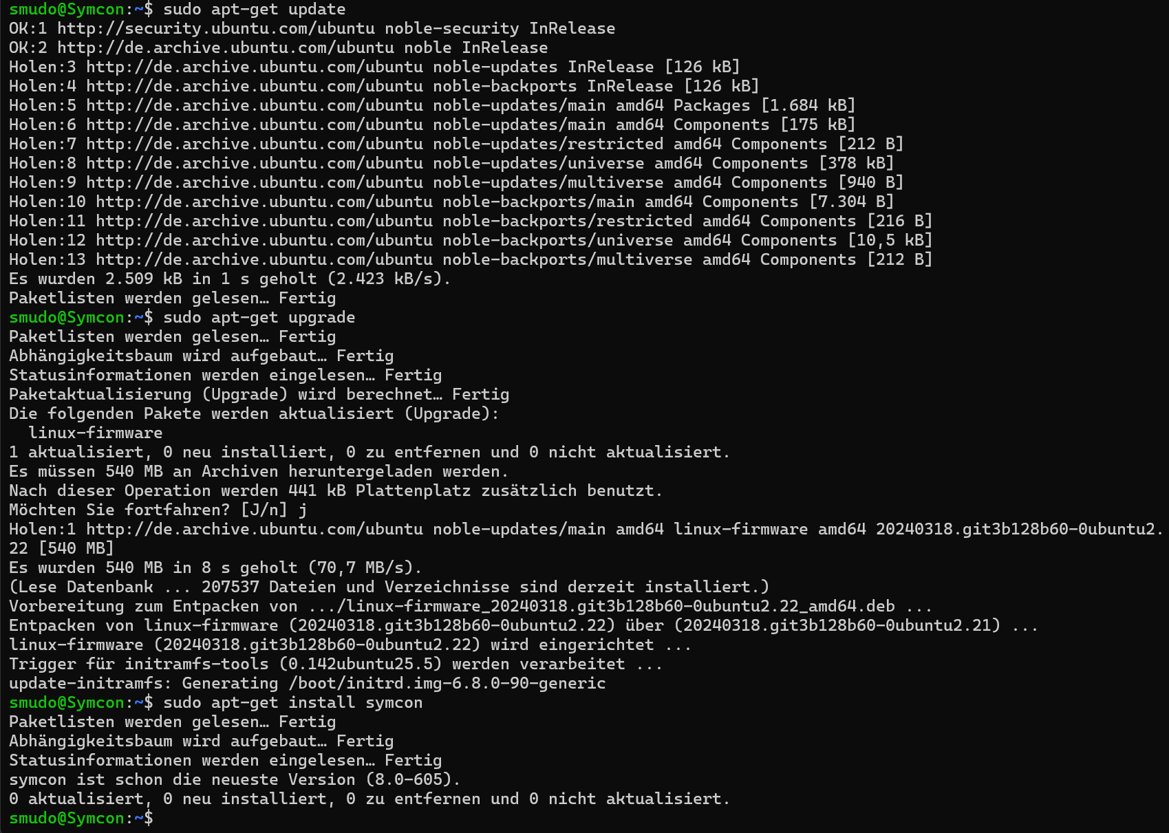

Folgende Befehle habe ich ausprobiert:
Jupp, oben wird unser Repo nicht geladen. Einfach den Installer (siehe Doku) laufen lassen und der fügt unser Repo wieder hinzu :slight_smile:
Perfekt! Muss wohl irgendwie rausgeflogen sein.
