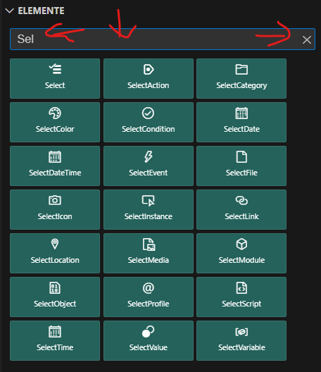

Ich habe heute mal wieder ein bisschen mit der Erweiterung arbeiten dürfen :slight_smile: Was mir noch fehlt, ist ein einfacher Filter bei den Elementen. Aktuell suche ich gefühlt immer viel zu lange nach einem Element wie „SelectVariable“. Mit einem Filter würde ich es deutlich schneller finden. Nur mal als Idee :slight_smile:
Du meinst da wo alle Buttons sind - mit den möglichen Elementen!? Kann ich mir vorstellen :slight_smile:

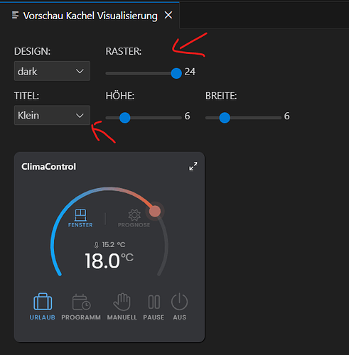

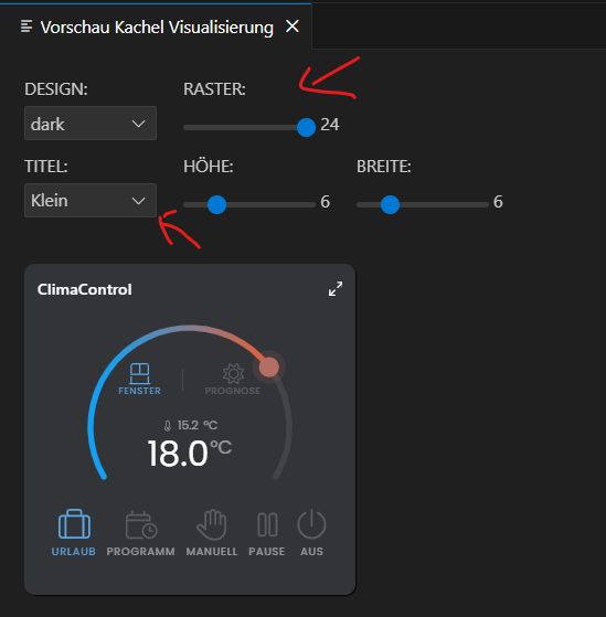

Ich habe das Preview überarbeitet und das hat zur Folge das die gespeicherten Eigenschaften für die Breite und Höhe der Card nicht mehr passen. Also nicht wundern wenn es da etwas spinnt - sollte aber keine dramatische Folgen haben. Einfach nochmal kurz einstellen und fertig.
Dafür kann man jetzt noch gezielter eine Kachel mit unterschiedlichen Auflösungen testen.

  • NEW: Added a filter option for form elements (clearable via button or Esc)
  • NEW: Rebuilt the preview configuration panel (now includes grid and title size)

Und zur Vorfreude 1-2 Bilder …
Man muss jetzt auch nicht mehr einen Button drücken, passiert jetzt alles sofort!
