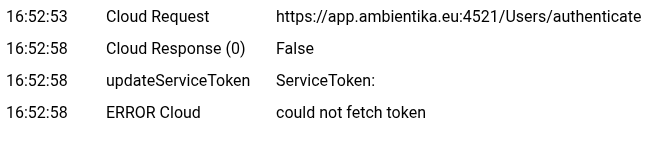

ich zeihe gerade meine Symcon Installation in einen Docker-Container um.
Soweit hat das eigentlich alles funktioniert. Nun habe ich für die Lüftung das Ambientika-Modul installiert. In meiner alten Umgebung kann sich das Skript den Token holen. Im Docker-Container funktioniert das nicht. Bin auf Version 8.1 auf beiden Umgebungen.
Hat mir jemand einen Rat was ich da in Docker umstellen muss. Wird bestimmt nur ein Port geblockt.
Das sehe ich im DEBUG-Log vom Modul.

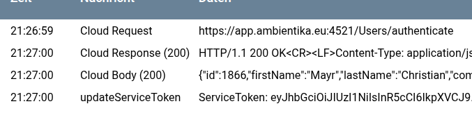

Wenn ich das Symcon Data-Verzeichnis vom Docker nehme und in die Ubuntu-Installation verschiebe, dann funktioniert es. Nur im Docker-Container nicht.
In der Ubuntu-Umgebung bekomme ich dann diese Meldungen im Debug und das Modul geht.
