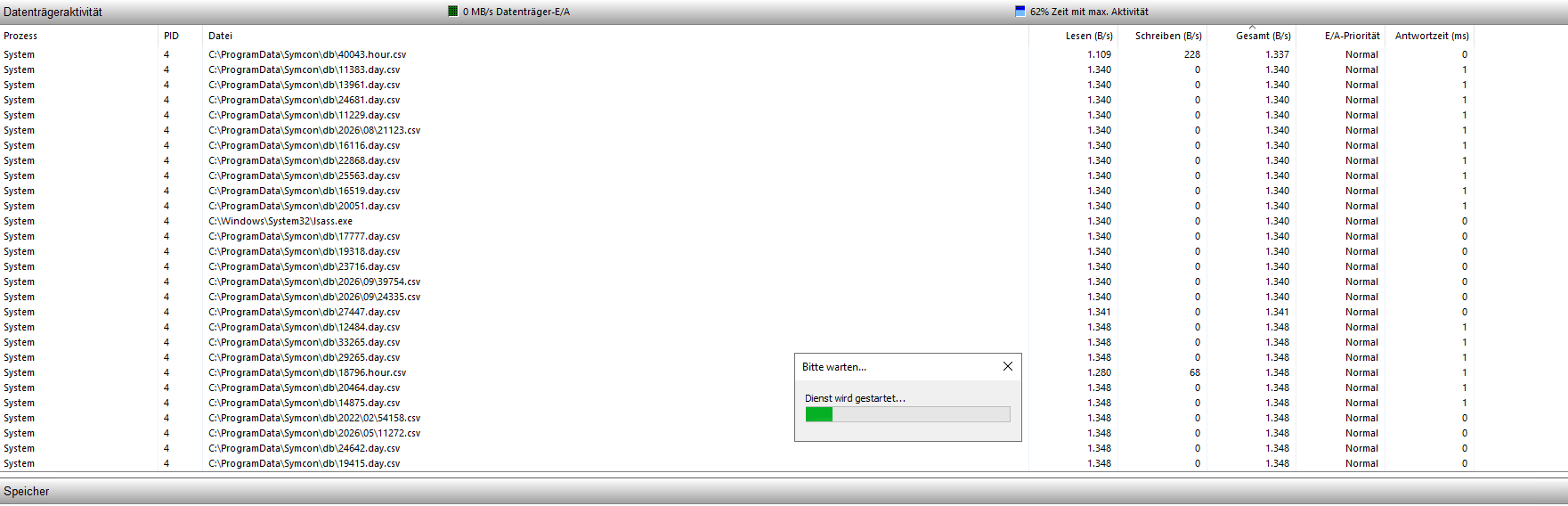

Hat noch jemand anders von euch das Problem? Normal braucht er so 5-8 minuten. Er läuft.
Neustart hat nicht geholfen, er hatte nachts ja alleine wegen dem Update rebootet.
Keine Platten aktivität im ressourcen-Manager

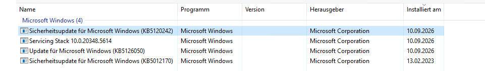

Er hat heute nach updates Installiert
5122882
und
5126149
Unter Systemsteuerung/installierte Updates sind noch diese hier, lassen sich aber nicht deinstallieren
Hat noch jemand anders von euch dieses Problem?
Deinstallation 5122882 = zugriff extern auf 3777 sagt dann server still inistalizing, aber sonst keine änderung
Deinstallation 5126149 = „Das Update ist nicht auf diesem Computer installiert“

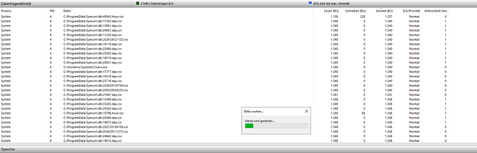

Die Festplattenaktivität nach dem Start war direkt bei null. Im Prozess kein Speicheränderung mehr.
Windows Boot dauert so 30 Sekunden (also der reine Server Neustart, eher weniger).
Der Symcon Dienst dann ewig, er rennt ja laut Ressourcen Monitor jede Variable die geloggt ist durch, das dauert halt.
War aber schon immer so, habe auch Tausende geloggte variablen.
