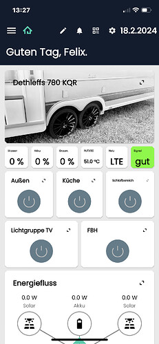

Ein richtiger Gamechanger für die Symcon-Teltonika-Kombi wäre nun noch die Anbindung von Reifendrucksensoren via Bluetooth.
Außerdem müsste für die Visu optisch noch das Symcon Logo auf eine Fahrzeugvariante umgestellt werden, wie z.B. bei der Energieflussübersicht oder dem Symcon Logo oben links.
Dann könnten wir in den Vertrieb gehen. ![]()

Die Tile Visu mit der App sollte da jetzt funktionieren?
Definitiv. Geht da irgendwas nicht?
