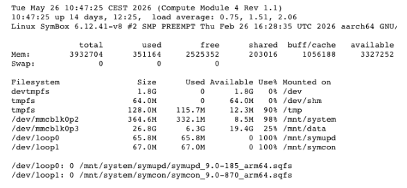

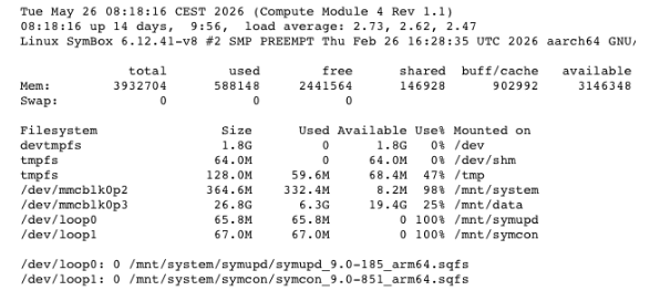

Der Speicher sieht nach meinem dafürhalten seit dem letzten Update (neueste Version von OS + App sind drauf) gut aus.

Magst du dich mal einloggen per SSH und dort dmesg ausführen und die letzten Zeilen hier reinkopieren?
Ich habe aktuell zwei Reports bei denen scheinbar auch der RAM vollläuft und damit Symcon regelmäßig abstürzt.
Bist du schon auf der aktuellen Beta-Version von Symcon (von Freitag)?
Hi Paresy,
hier die der letzte Block. Sieht nach Speicher aus.

ich bekomme jetzt (auf der Beta) den Eintrag (kam auf der Stable nicht):
26.05.2026, 10:43:58 | Kernel | Freier Speicherplatz ist kritisch! Aufräumen alter Logdateien fehlgeschlagen. Logging wurde deaktiviert.
Das ist aber eher auf der Log Partition. Schau mal, ob du zu viele Log Dateien hast?
Sollte für den normalen Betrieb eher egal sein.

Danke für dein Feedback. Kannst du mal schauen wie viel Speicher noch „frei“ ist?
