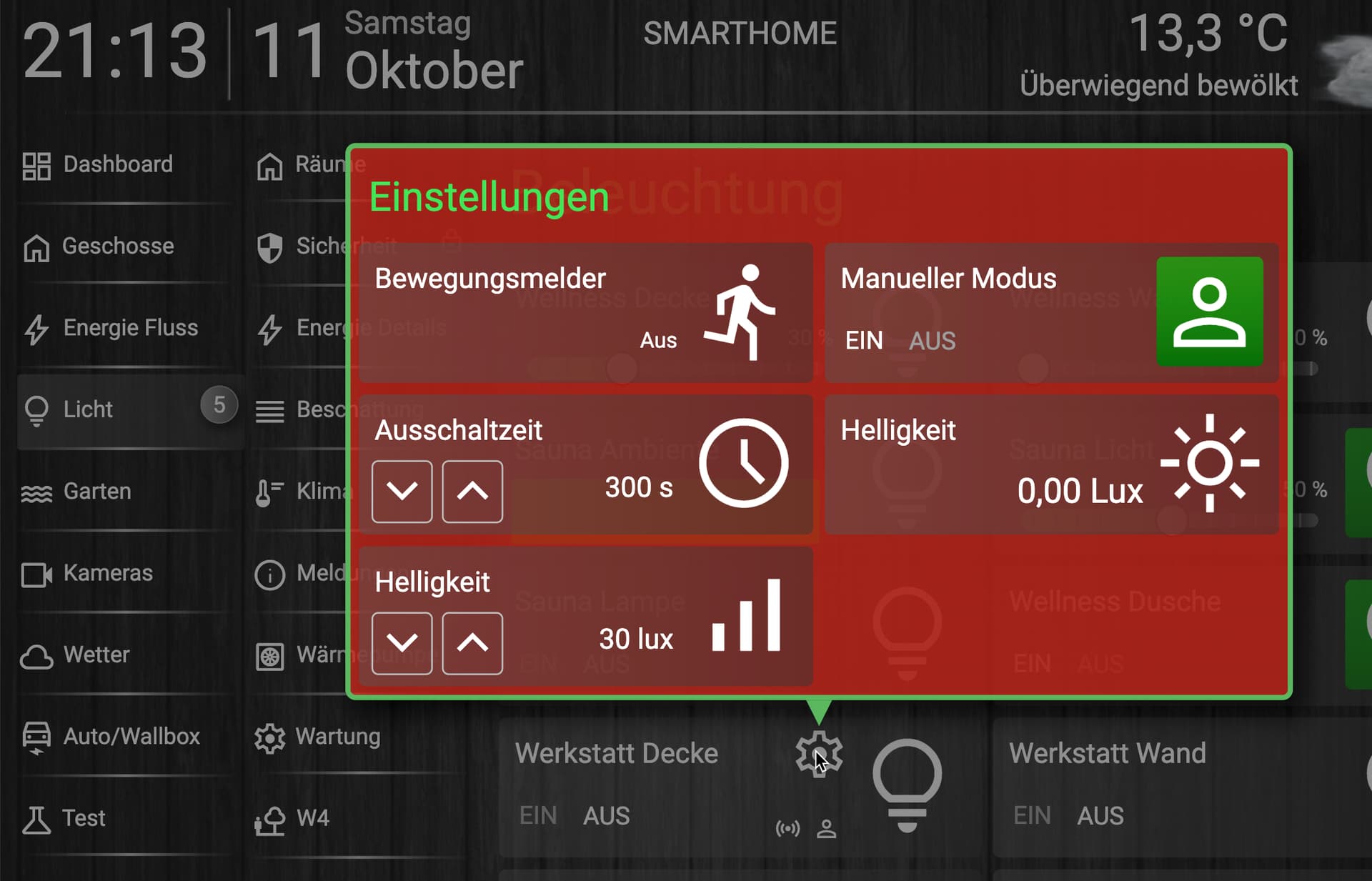

Ich habe bei meiner View die meisten Seiten auf Transparent eingestellt, damit das Hintergrund Bild immer sichtbar ist. Mit der Popup Hintergrundfarbe kann ich dann den Style der Popups bestimmen:
Hier mal ein Beispiel mit Rot und Grün, Vorraussetzung ist aber, dass die Seite durchsichtig ist.
Für die Seitenfarbe gibt es unter Allgemein auch eine eigene Style Einstellung für den Hintergrund.

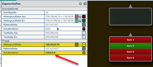

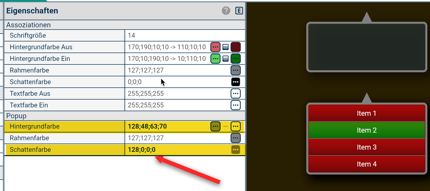

Du musst den Schatten auch noch auf Transparent setzen, der verhindert leider noch, dass das Popup „durchsichtig“ ist :wink:
Hab mir das mal notiert, eventuell werde ich den Alpha Wert der Hintergrundfarbe auch automatisch auf den Schatten anwenden.
