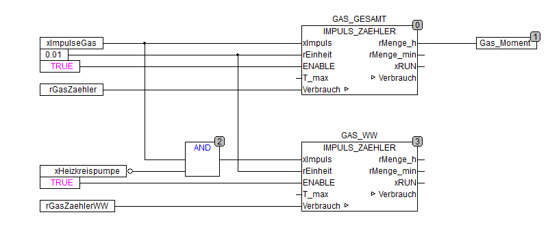

ich habe mir einen Verbrauchszähler für meine Gasheizung zusammengebaut.
Als Eingang benutze ich eine ganz normalen Binäreingangskarte
(Keinen Zähler oder sowas)
Im Anhang der Programmaufbau.
Alles aus Standardmodulen aufgebaut. Der Baustein STROMSTOSS ist die Nachbildung eines Stromstoßschalters bzw. Eltakorelais (Impuls - EIN; weiterer Impuls - AUS usw.)

sieht sehr verwirrend aus - ich weiss.
Ich denke man kann bestimmt an einigen Stelle es auch besser machen.
Der obere Teil (bis Baustein 21) dient nur dazu den Momentanverbrauch auszurechnen (z.B. aktueller Gasdurchsatz in m3/h bzw. pro min).
Ich habe es in 2 Teile aufgeteilt ein Timer misst gerade die Zeit bis zum nächsten Impuls und der andere Timer hat die letzte Zykluszeit gespeicht. Dieser wird dann zur Berechnung der Momentanverbrauchs herangezogen. Dies passiert immer wechselseitig.
Das Speichern des Verbrauchs und dessen Berechnung erfolgt ab Baustein 22.
Bei jedem Impuls wird einfach um „1“ bzw. 0,01 m3/h (rEinheit) hochgezählt.
