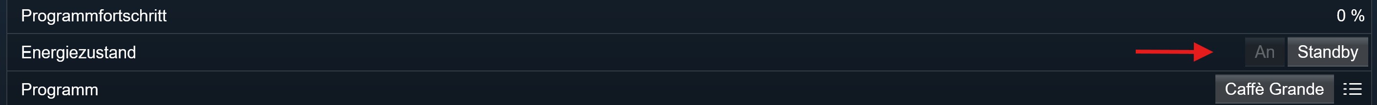

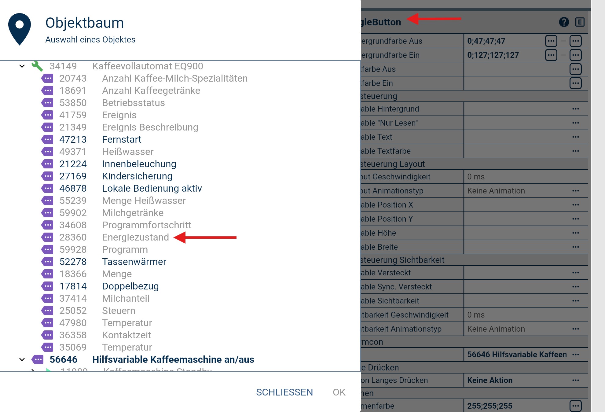

Bei meiner Visualisierung in IPS View habe ich nun das Problem, dass ich gerne einen ToggleButton nutzen würde, der die String Variable schaltet. Diese kann ich jedoch nicht auswählen, da der Button nur eine Boolean akzeptiert.
Ich habe mir jetzt eine Hilfsboolean erstellt, die mit Ablaufplänen auf die String Variable reagiert. Aber ist es mit Umstellung der neuen Symcon Version nicht auch sinnvoll, Stringzustände mit einem Button aus IPS View zu schalten? Dann muss man nicht ständig Hilfsvariablen bauen. Beim Starten und Stoppen der Kaffeemaschine musste ich es ebenfalls so machen.

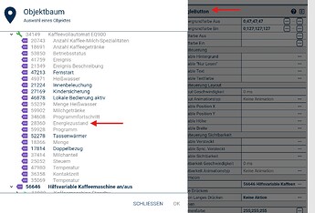

Ein Valuebutton funktioniert auch nicht, da ich auch keine String auswählen kann.
Ich zitieren mal @Nall-chan
Aber das wirbelt jetzt bei meinem Vorhaben alles durcheinander. Das hat anscheinend mit den ganzen Umstellungen der Profile etc. zu tun. Aber da wäre es schön, wenn IPSView da irgendwie mitziehen könnte.
ValueButton und AssoziationButton supporten beide auch schon Strins, allerdings werden String Variablen noch nicht direkt angeboten :open_mouth:
Werde ich mit dem nächsten Update fixen, in der Zwischenzeit trag doch einfach die IDs manuell ein, dann sollte es bereits jetzt funktionieren. :wink:
