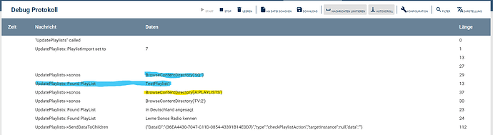

@somm
So wie ich das sehe wurde nichts geändert was das verursachen könnte.
Der Wert der bei dir Probleme macht wird im Debug-Protokoll der entsprechenden Instanz geloggt.
Steht da etwas wenn du „Playlisten neu einlesen“ ausführst?
Direkt nach dem Eintrag BrowseContentDirectory(‚A:PLAYLISTS‘) (gelb markiert) sollte bei dir ein Eintrag UpdatePlaylists: Found PlayList kommen. Da sollte in der Spalte „Daten“ eigentlich der Name der importierten Playlist drin stehen.
Da steht bei mir eine alte Playlisten die es so nicht mehr gibt.
Hast du den Musikindex mal aktualisiert?
Das sollte die alten Importe die du wieder gelöscht hast aus Sonos entfernen.
Deine Sonos Musikbibliothek aktualisieren
das macht er bei mir Automatisch habs nochmal händisch getestet aber leider keine Änderung kommt immer wider die Fehlermeldungen
