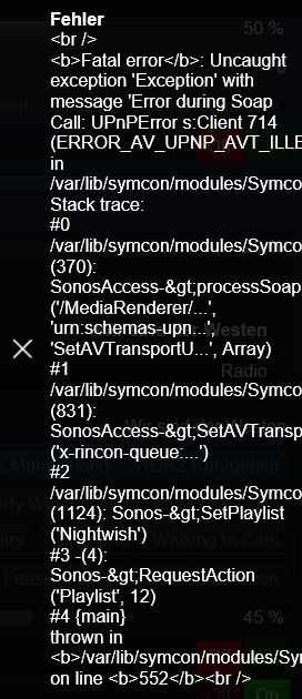

Es kommt folgender Fehler:
Fatal error: Uncaught exception 'Exception' with message 'Error during Soap Call: UPnPError s:Client 714 (ERROR_AV_UPNP_AVT_ILLEGAL_MIME)' in /var/lib/symcon/modules/SymconSonos/Sonos/sonosAccess.php:552
Stack trace:
#0 /var/lib/symcon/modules/SymconSonos/Sonos/sonosAccess.php(370): SonosAccess->processSoapCall('/MediaRenderer/...', 'urn:schemas-upn...', 'SetAVTransportU...', Array)
#1 /var/lib/symcon/modules/SymconSonos/Sonos/module.php(831): SonosAccess->SetAVTransportURI('x-rincon-queue:...')
#2 /var/lib/symcon/scripts/__generated.inc.php(294): Sonos->SetPlaylist('Nightwish')
#3 /var/lib/symcon/scripts/29417.ips.php(4): SNS_SetPlaylist(19832, 'Nightwish')
#4 {main}

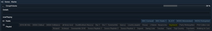

Die Playlist „Nightwish“ ist vorhanden:
EDIT: Klicke ich im Web auf die Playliste erscheint auch ein Fehler:
Was mache ich falsch?
