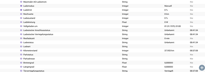

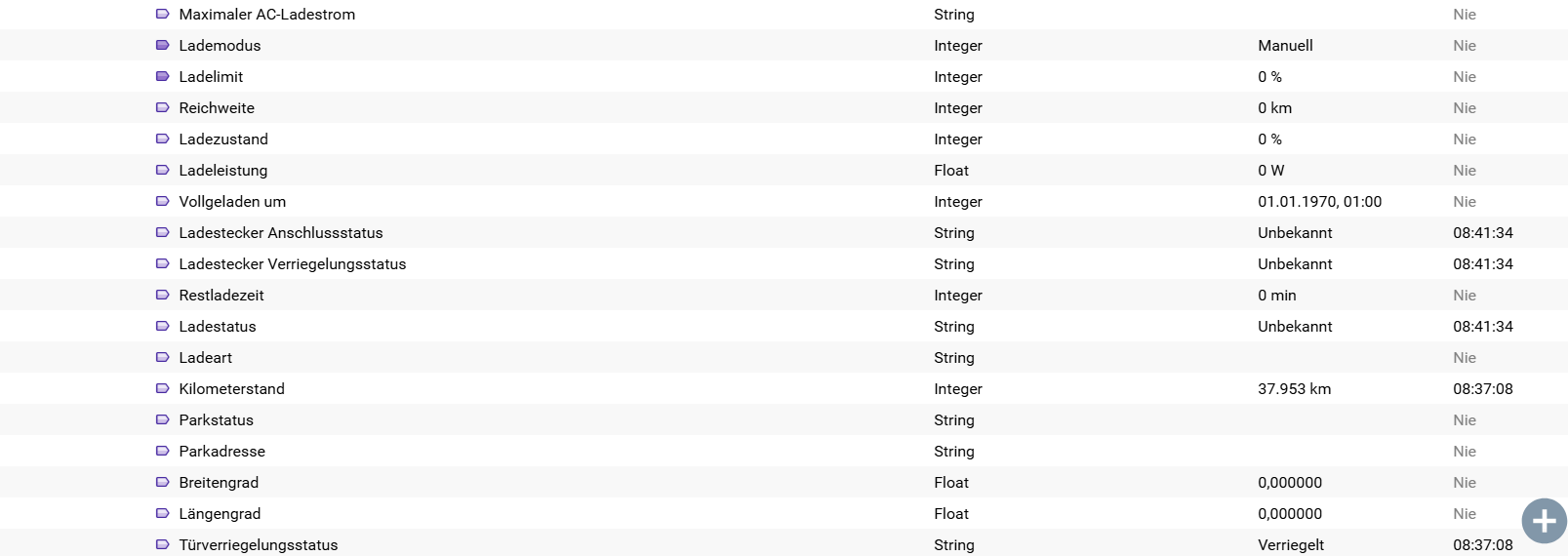

Moin.. habe mal Dein Modul installiert und meine Daten abgerufen. Ich fahre ein Benziner und bei mir wird die Reichweite nicht in die Variable geschieben. Bei Skoda hat sogar mein Benzin-Tank ein SOC!!! :slight_smile:
Das steht bei mir unter Unterstütze API-Funktionen:
status, fuelStatus, odometer, parkingPosition, auxiliaryHeating.
Heating und Laufleistung habe ich. ParkPosition und Adresse wird auch nicht gefüllt.
Könntest Du das bei Gelegenheit einbauen? Anbei die Rohdaten der API.
Danke und Grüße,
Peter

So.. jetzt sind zumindest schon mal die Positionsdaten rein gekommen. Warum auch immer erst jetzt, in der geposteten Abfrage waren ja Werte vorhanden, nur in den Variablen nicht.
Eventuell kommt ja der Rest auch noch rein. Abwarten….

Die Werte für Reichweite sind bis jetzt auch nicht angekommen. In ca. 1 Stunde bewege ich das Auto noch mal… eventuell dann.
Peter

Hey Peter,
Mein Modul war zu arg auf Elektro ausgelegt.
Habe die KI jetzt mal ein Konzept das generischer ist erstellen lassen.
Magst du das Modul aus dem Store deinstallieren und diesen weg nutzen. Dort Bitte auf den Zweig 1.8
Manuell über Module Control
Anschließend eine neu Instanz MySkoda anlegen.
Alte entfernen oder deaktivieren sonst sind die Abfragen zu schnell weg
Moin tobitobsen ,
habe das Release 1.8 installiert!! Top… das schaut super aus. Bekomme jetzt alles und die E-Auto-Variablen werden mir nicht mehr angezeigt. Danke für den Umbau und Fix.
