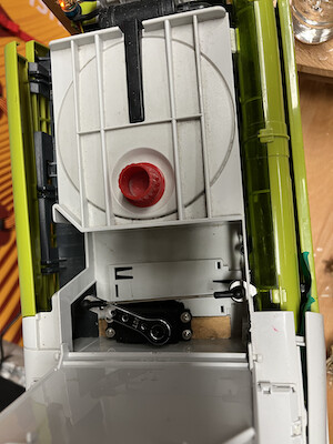

ich habe einem großen Spielzeug-Mähdrescher soweit umgebaut, dass der Arm mit einem Servo betrieben dann auf bestimmte Postionen fährt, Pumpen aktiviert um “Shot-Gläser” mit “Leckereien” zu befüllen. Mehr Details gerne bei Interesse…
Dieser Servo wird über eines meiner Module das mit PiGPIO auf einem Raspberry Pi interagiert gesteuert. Zu 99% funktioniert das auch sehr gut, aber:
In einigen selten Fällen läuft das Servo einfach “selbständig” weiter, auffällig ist dabei, dass es das in einer verhältnismäßig langsamen Geschwindigkeit macht (ganz im Gegensatz zu den “gewollten Änderungen”).
