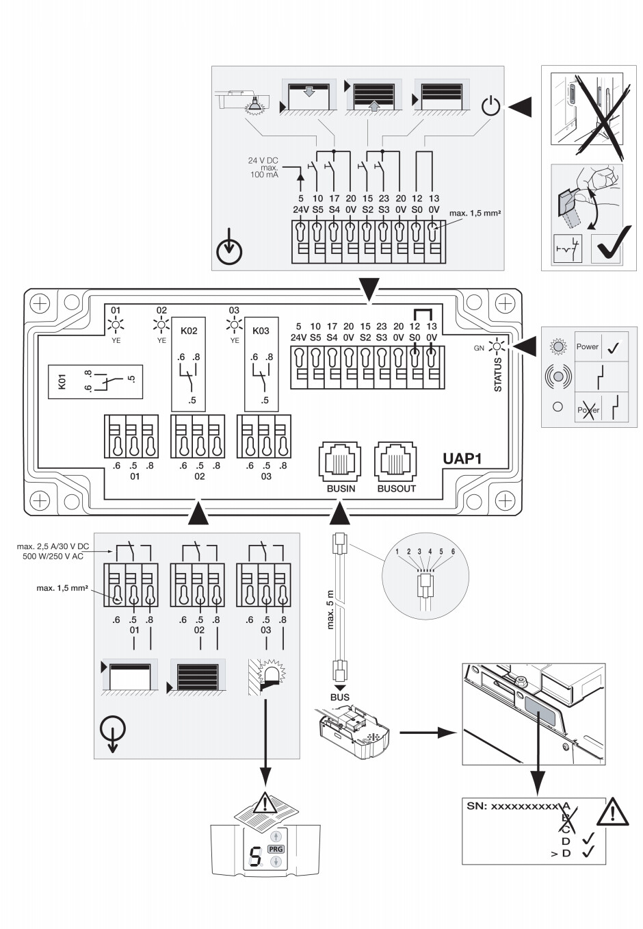

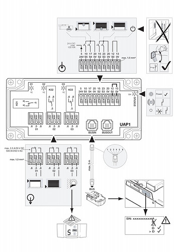

Ich habe ein Tor von Hörmann mit einem SupraMatic 3 Antrieb. Die Schnittstelle habe ich mit der Universaladapterplatine UAP1, ebenfalls von Hörmann hergestellt. Die hat für alle wichtigen Funktionen , auch für die Rückmeldungen, potenzialfreie Ein- und Ausgänge. Funktioniert seit 2013.
Ob es die UAP 1 in dieser Form noch gibt, kann ich nicht genau sagen. Die war auch als ich sie gekauft habe schwer zu finden. Hörmann bietet aber aktuell einige Schnittstellen an.
Siehe folgender link
