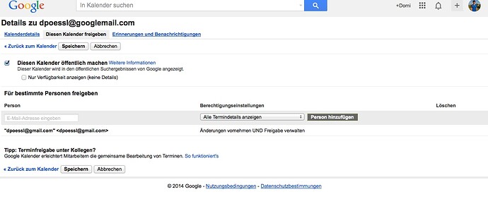

Wenn ich jetzt das Skript ein zweites Mal ausführe, dann kommt
„Could not connect to calendar.“
Edit: Der Kalender ist laut Google freigegeben…Siehe Anhang
Ist die openssl in der PHP.INI?
Schablone sein Handy.
