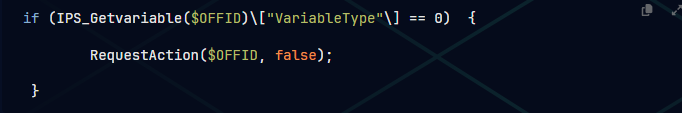

if (IPS_Getvariable($OFFID)\["VariableType"\] == 0) {
RequestAction($OFFID, false);

RequestAction ist hier wohl eher der Auslöser, nicht der Grund….
Müsste das nicht ValueType heissen?

Was passiert, wenn du RequestAction (12345, false) aufrufst?
Nein, weil es um den Typ der Variable geht (int, bool, float, string) und nicht um den Wert selber.

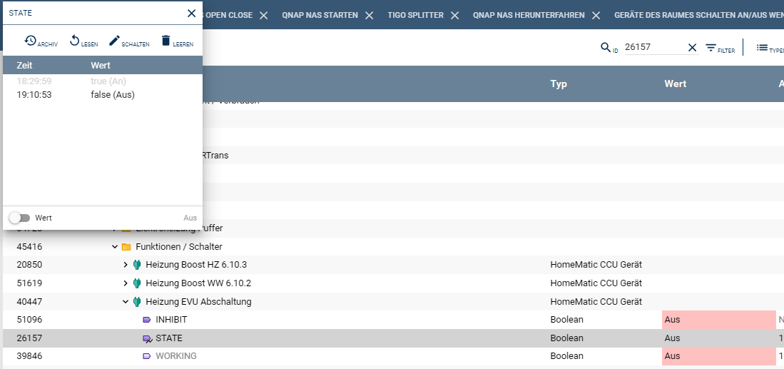

Was ist dass für eine Variable?
Mal schreibst du $OFFID (mit “O” )
Mal $0FFID (also mit Null)
Sind beides der Buchstabe O und keine Null
→ Der Code war nicht im Code-Block eingefasst.

Zeig mal den Screenshot vom Variablen Objekt. Und von dem Ereignis was diese Meldung auslöst.
Hat die Variable eine Standardaktion? Oder eine eigene? Dann auch das Skript bitte zeigen.
Irgendwie muss das ja zusammenhängen.
