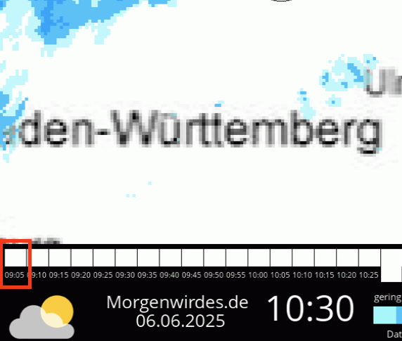

Regenradar von morgenwirdes.de
Leider muss das WF dort noch laufen.
Dann hat sich da offenbar was im Webfront verbogen, kann das sein @paresy ?

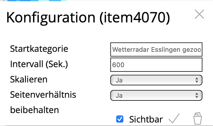

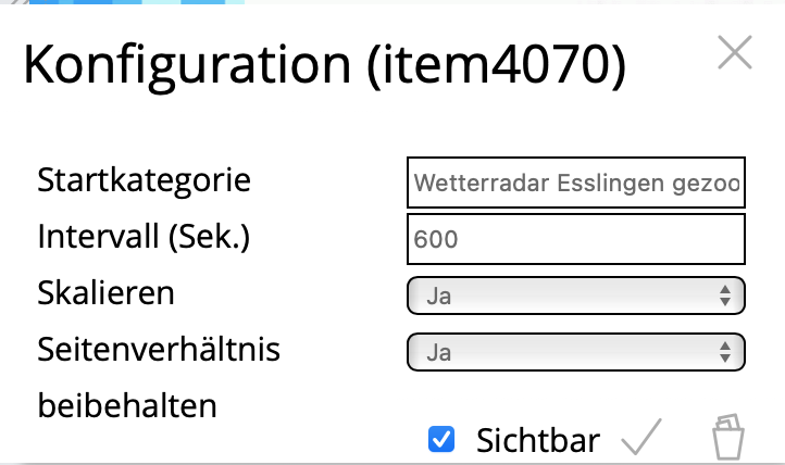

Denn es steht seit 70 Minuten auf der gleichen Zeit.
Im Webfront ist Aktualisierung auf 10 Min gestellt.

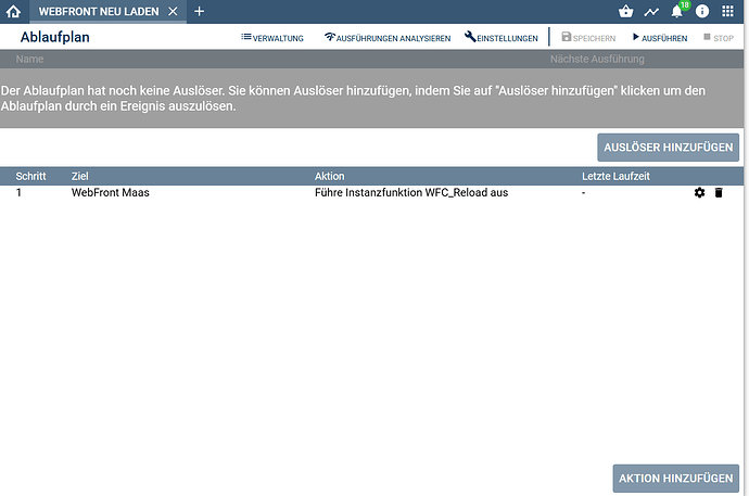

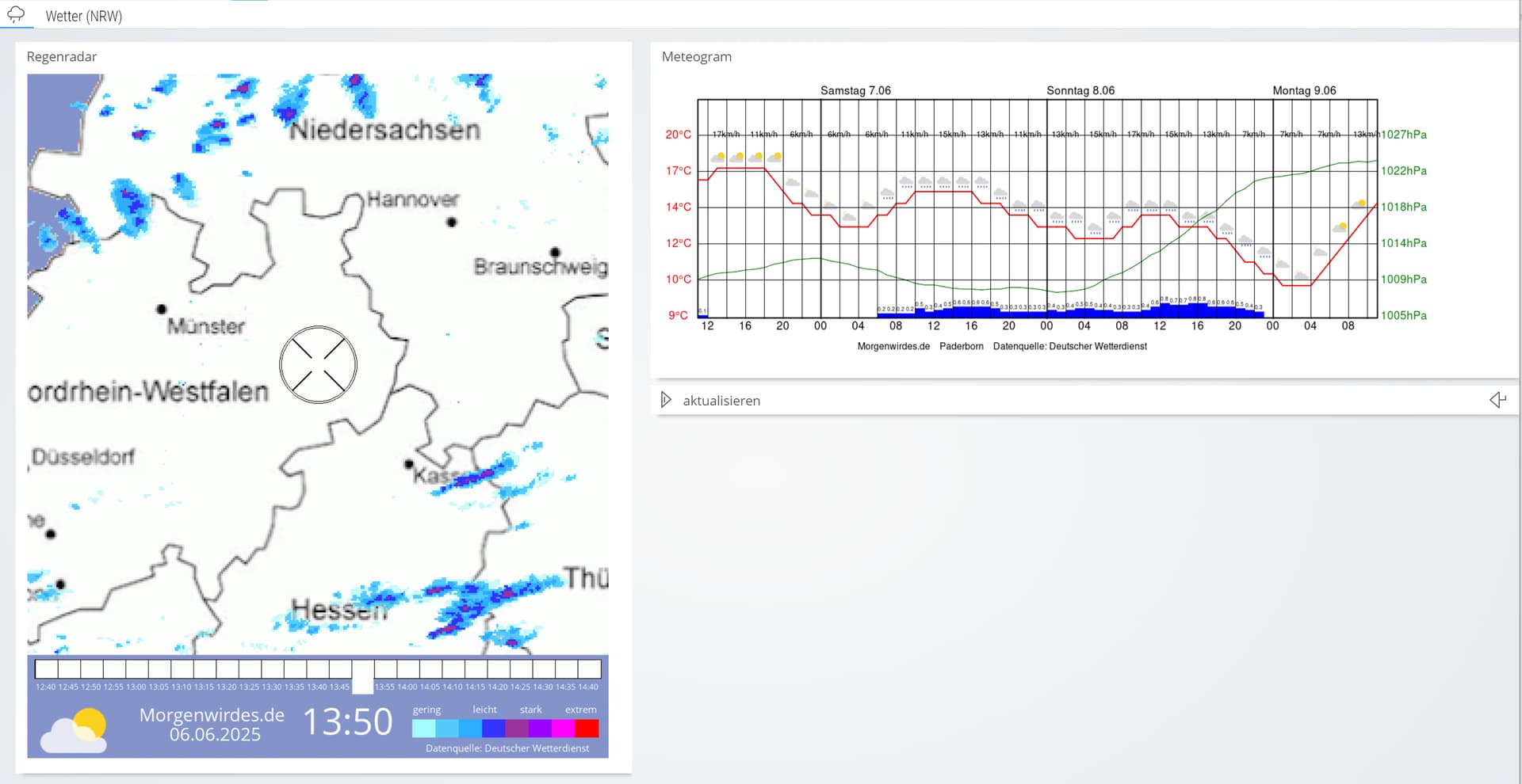

Ja, da muss was gewesen sein. Zumindest gibt es bei mir einen Button „aktualisieren“, der für einen Reload sorgt
Die Webseite ist aktuell wieder gestört, dadurch bleiben Scripte hängen.
