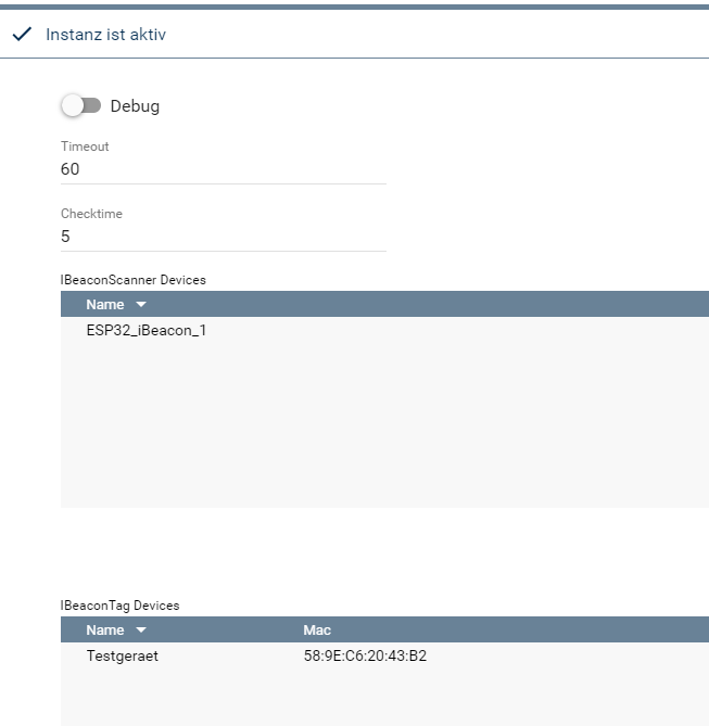

Wenn ich es nun richtig interpretiere, dann müsste die MAC-Adresse des G-Tag doch 58:9E:C6:20:43:B2 sein.
Möchte ich nun das Modul von Acer90 nutzen und hinterlege die Daten:
Gateway steht auf „MQTT-Server“.
Es wird nun, abweichend von der Dokumentation, keine Variable unterhalb der Instanz angelegt:
Aktiviere ich den Debug-Modus innerhalb des Moduls, so kann ich erkennen, dass nur die Shellys erkannt werden, nicht aber der ESP32 - hier kommen innerhalb des Moduls keine Daten an?

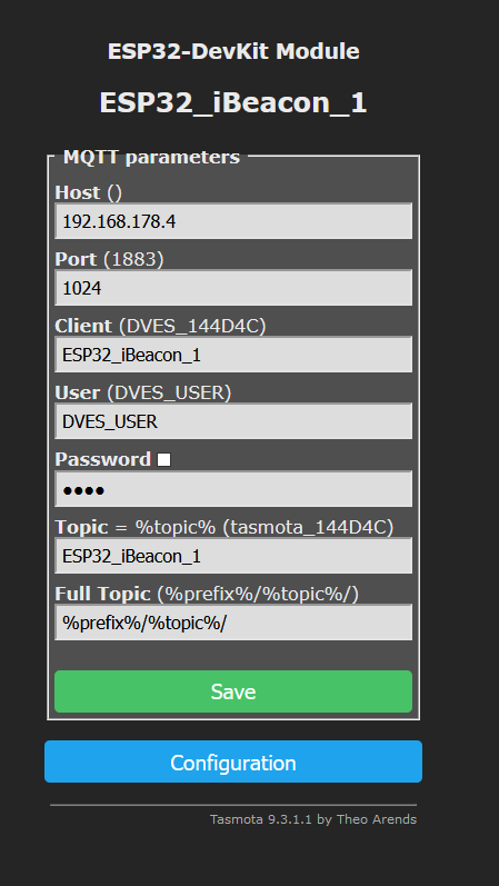

Mein ESP32 ist wie folgt konfiguriert.
MQTT-Einstellungen:
BLE-Einstellungen:
Über die „Tasmota-Konsole“ wurden keine Einstellungen angepasst.
