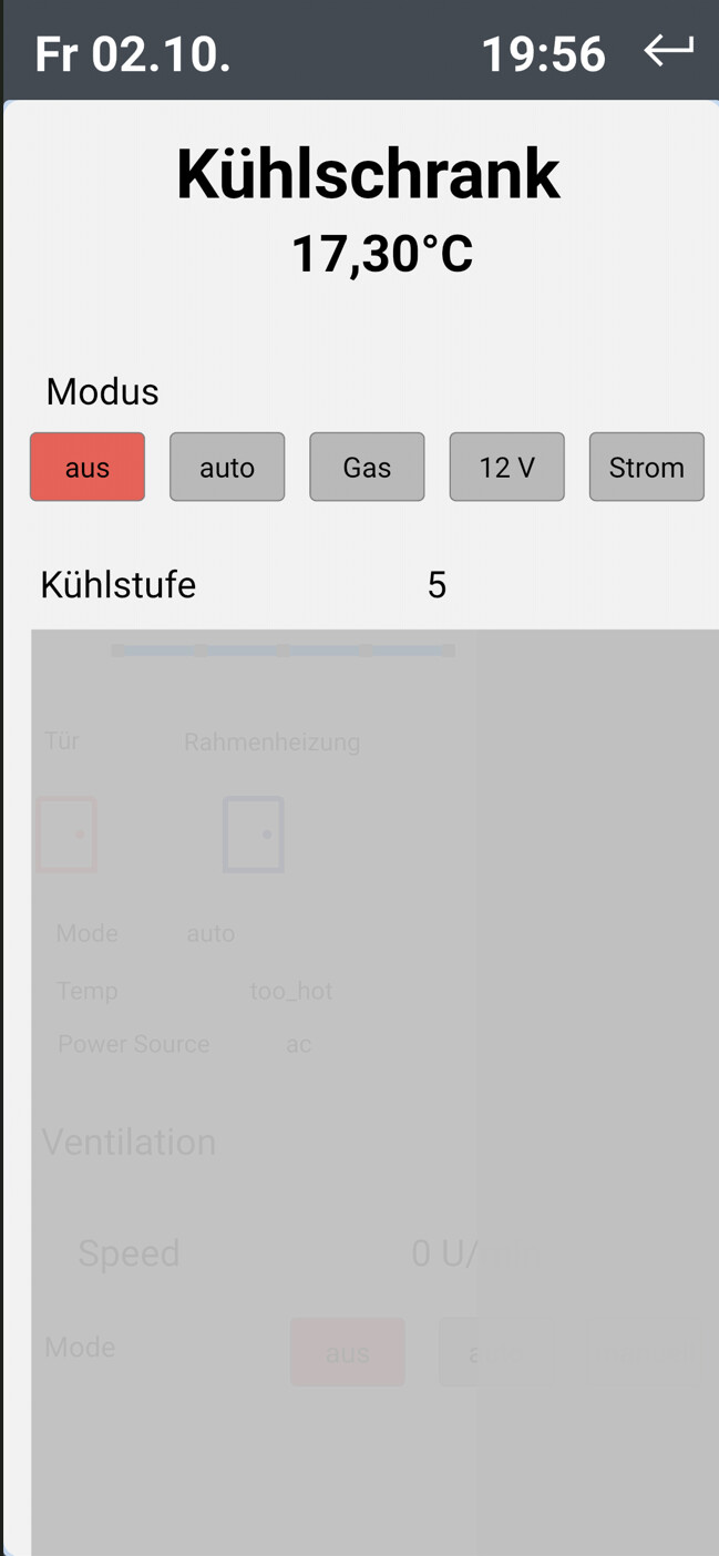

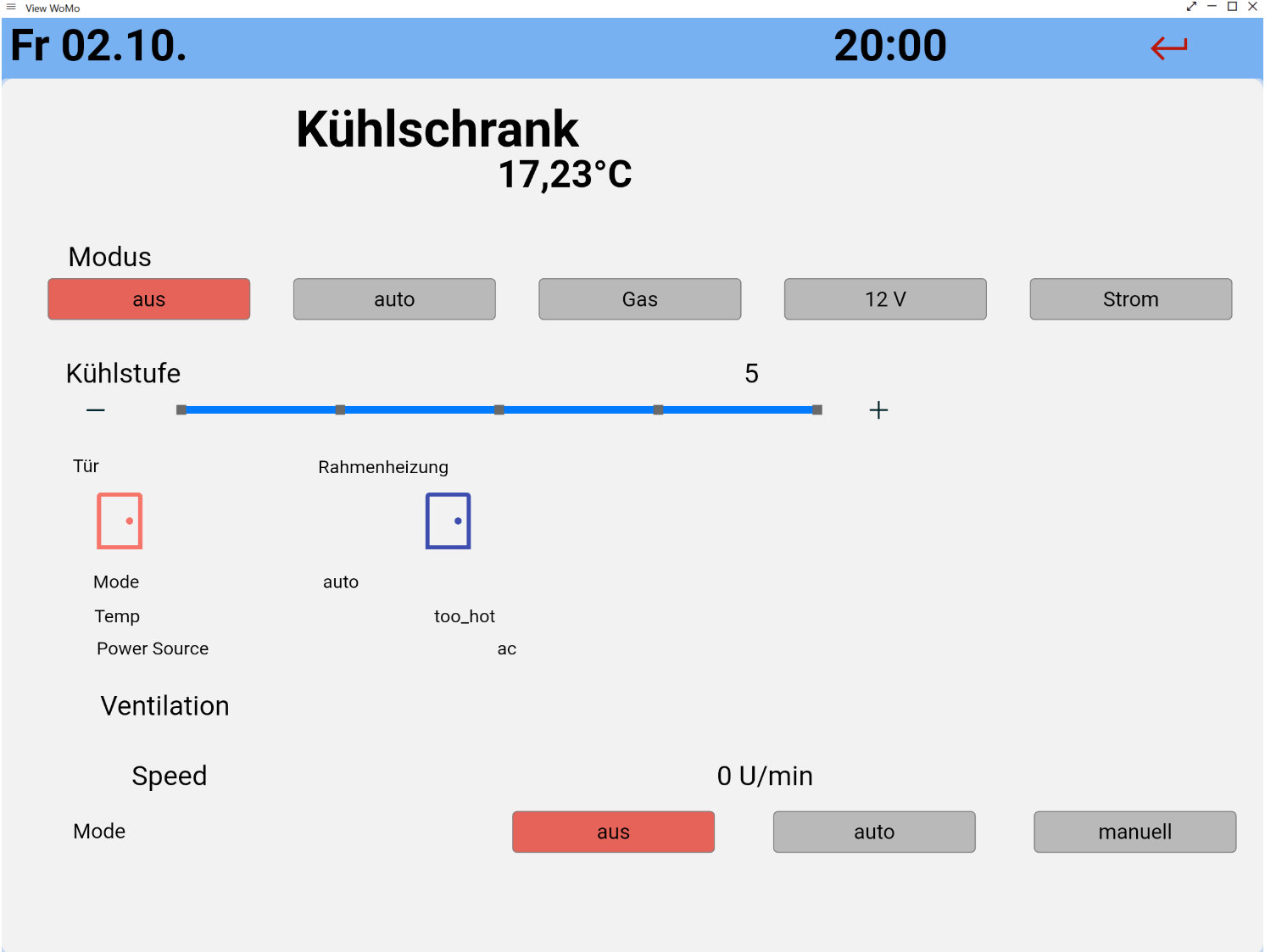

Habe in einer View Seite Range Images (das ‘-’ und ‘+’ zur Einstellung der Kühlstufe) liegen. Auf Android (Fire HD) ist die Darstellung einwandfrei, auf dem Iphone/Ipad ergeben sich graue Flächen (lösche ich die beiden Range Images sind die grauen Flächen weg). Der iphone View wird mit der IPSView internen Kopierfunktion erstellt. Hab ich da eine Einstellung übersehen oder ist das ein Bug?
